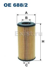

У меня конечно фильтр не такой сложный, но цена! Конструкция называется - ничего пилить не надо, только резать.
VAG 06L 115 562 - 530 р.
MANN HU 6002 Z - 400 р.
Filtron OE 688/2 - 160 р.
Манновский очень похож на ориг. А фильтрон с резинками на торцах.
Ваши мнения господа?

Вот и думаю заказать все 3. Посидеть посравнивать. С оригом потом на ТО к ОД поеду. А до конца гарантии решить с каким фильтром жить после неё.

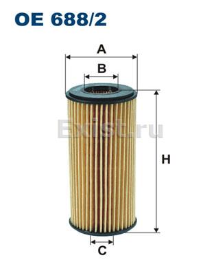

Всем привет! Приобрёл на Октаху впрок маслянный фильтр от Фильтрон OE6882.Ценник очень низкий (как на жиги у товарища выше),по сравнению с аналогами от Манна,Майле,Кнехта.
Как определить не подделка ли? Так же не увидел дату производства ни на коробке,ни на фильтре.
И вообще сколько срок годности у фильтра,сколько может он лежать,что бы потом без последствий поставить на авто?

это картридж, отсюда и ценник низкий, подделывать такой не выгодно, скорее не подделка.
Фильтрон и так дешев + есть производство на Украине, подделывать его нет никакого смысла.

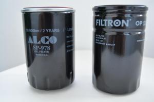

Купил за 220р очень даже устраивает качество, мейд польша, все качественное, единственное что в сравнении с  Алсо-  в руке лежит увесистей, потяжелее.  Фильтрон как то попустее что ли
