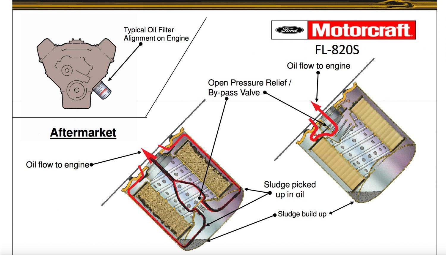

Filtron  - это Dana Corporation, в которую входит и американский WIX, откуда и взята такая конструкция перепускного клапана. У WIX этот клапан - отдельно от катушки. У CHAMP LABS (Mobil, RP) этот клапан герметично завальцован в катушку:
Есть еще более оригинальные решения клапана на входе, не уменьшающие высоту катушки. Применяет Baldwin. Как-нибудь покажу.
Перепускной клапан на входе в фильтр по мнению Моторкрафт дает следующее:
что дает-то? Более быструю прокачку масла при старте? этим объясняется быстрое погасание лампочки у заводившихся на фильтроне?
