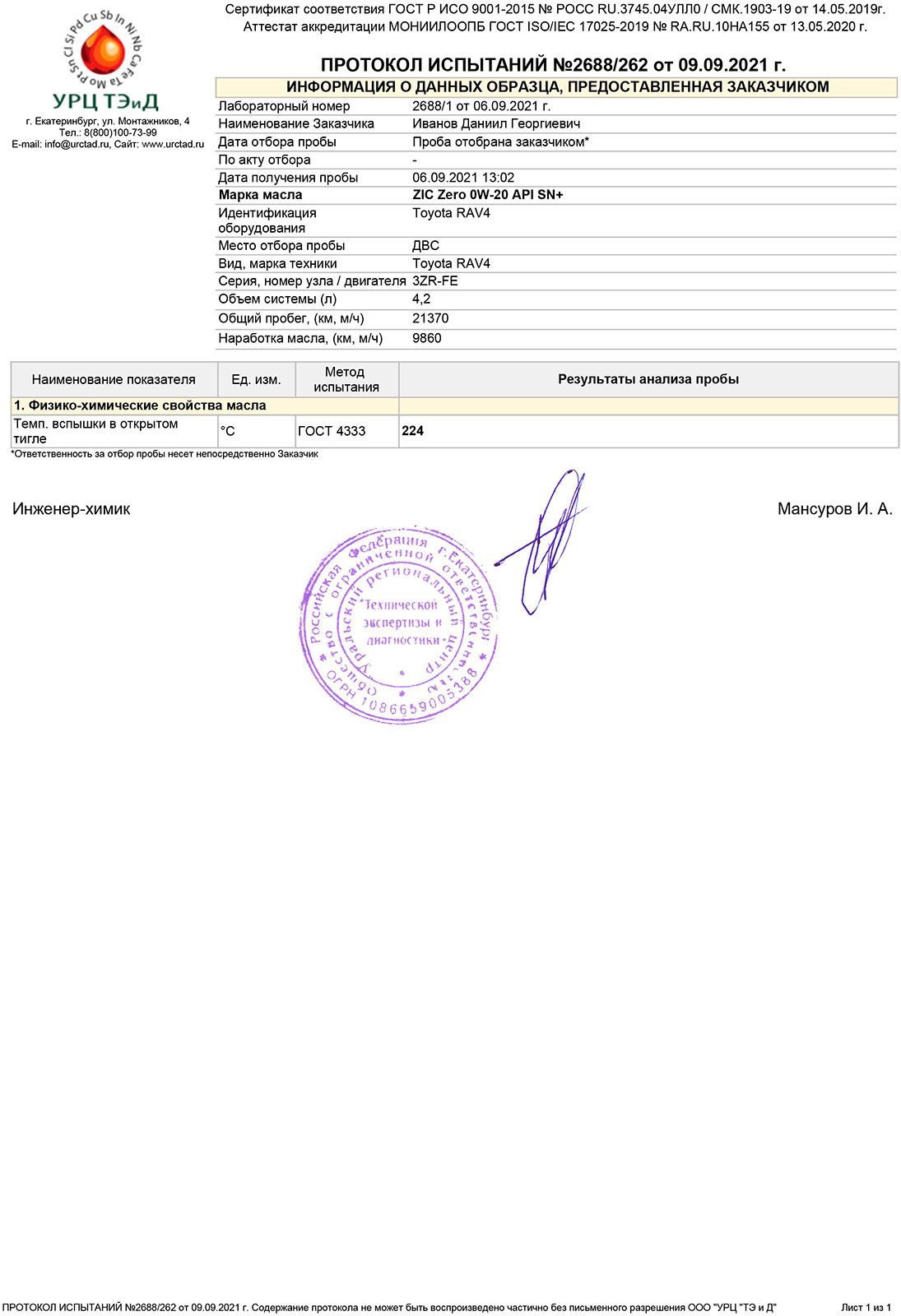

Zic Zero 0W-20 API SN Plus отработка на Toyota Rav4 после 9860км
Евген 48 медного радиатора масла нет у этого rav4?
  12.09.2021 в 05:18, Максим Л. сказал:
Обкатка уже прошла,а свинец медь и олово есть, не хорошо это,вкладыши изнашиваются.
Раскрыть
веретенка хорошо смывает, потому виден такой результат  в анализе. Было бы 5w30 результат по анализу было бы меньше.
  12.09.2021 в 08:47, torcon сказал:
Евген погоди или это же у тебя другой rav4 уже пошел?
Раскрыть
Это уже другой, "новый":pardon:
  12.09.2021 в 08:43, torcon сказал:
Смотрю серию анализов с этого мотора, меди, свинца, олва не было вроде до этого. Те кто думают на низкую вязкость, в этот мотор не первый раз она заливается... Вернее так, этот мотор почти всю свою жизнь катался на 0w20. :)
Раскрыть
Просто напомню
https://www.oil-club.ru/forum/topic/39022-сравнение-двух-лабораторий-plm-labs-и-урцтэид-от-евген48-одну-и-туже-отработку-послали-в-две-лаборатории/
Разве стоит обращать внимание на износ при таких цифрах? Так или иначе вкладыши с пробегом имеют износ, при таких цифрах это ни о чём.
Раскрыть
Вот этот, старый был продан в 2020г.
А ну все понятно, в прошлой серии фильтр лабы сфильтровал.
Я согласен с утверждением Максима, что где то потихоньку трет вкладыш. Единственное что медь скорее всего не покровный слой вкладышей, а жара + медные поверхности деталей. Каждую жару они дают частицы меди...
torcon блуждающая медь от обкатки... через пару смен посмотрим.
Ну да на 21000км медь оправдана, это поверхности новых деталей...

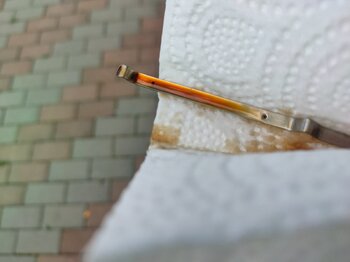

Чуть не забыл, для любителей цвета масла на щупе, на горячую.
  12.09.2021 в 16:07, Евген 48 сказал:
Раскрыть
ну вот на фото и медь видна  в жидком виде... :D
