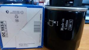

@BrEd
- у мале нет защитных пленок на резьбовом торце,
- 15w40 - внутренняя заводская маркировка (скорей всего год и неделя изготовления)
- уплотнительная резинка должна плотно сидеть в своем пазу

- уплотнительная резинка должна плотно сидеть в своем пазу   Если есть сомнения, почитайте тут:
У меня сейчас дома 5 фильтров разных брендов и у всех кроме MAHLE резинки сидят плотно. Только в MAHLE уплотнитель свободно вращается в пазу вокруг свой оси и его можно без труда снять и поставить обратно.
Сомнений то нет, но единственно что можно проверить не разбирая фильтр, против статью по твоей ссылке,  так это качество краски, которая на моем фильтре не стирается, остальное можно проверить только разобрав.
Может еще у кого уплотнительное кольцо свободно вращается, может так и надо?
Покупал и ставил Mahle фильтры раз 5 уже наверное. У всех резинка сидела не очень плотно, но прилегала всегда хорошо, масло не подтекало, проблем не было ни разу.
Подозваю что это конкретный левак
надпись криво нанесена, пятно краски, краска толстым слоем.
На коробке маде ин австрия и на фильтре кетай.
И верхняя чсть должна быть железная, а тут пластиковая.
@стакан, надписи на фильтре кривые, коробка оригинал, фильтр подменили в надежде на невнимательность. Посмотри, резьба простая? Где покупал?
  05.04.2016 в 12:37, stv сказал:
Резьба двойная, видно немного стружки на резьбе.
Коробко похожа на оригинал!!! Четкая печать.
Фильтра таких два.
Сказать где покупал не могу, сами торгуем. Манагеру по закупкам показал, буду возвращать в головной офись, а те уже рекламацию поставщику.
Брал для себя, поэтому внимание обратил, а так бы и нифига бы и не узнал....
Изменено пользователем стакан
  stv писал:
А какие они должны быть,если фильтр "Маде ин Чина"?Там походу надписи от руки делают :DD
  BrEd писал:
И еще смутило что на фильтре написано 15w44?
44 неделя 2015г.
@torcon,Спасибо. Как понял отличия от Kolbenschmidt минимальны, поэтому останусь на mahle.
