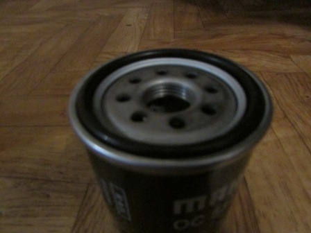

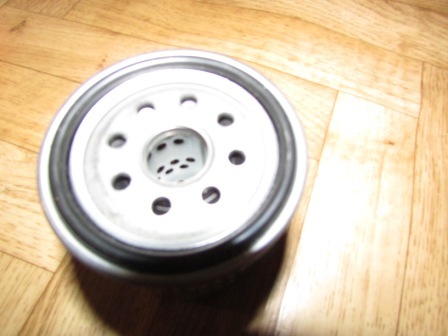

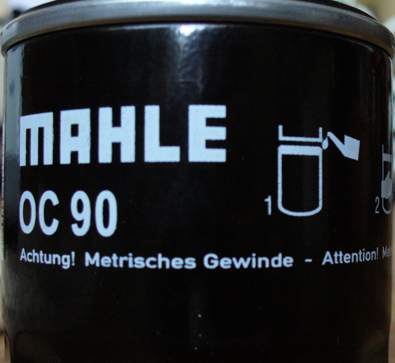

Фильтр Mahle OC 90, внутри имеются следы клея, но он очень жёсткий, как эпоксидка, дума, что вряд ли куда-то денется. Ещё заинтересовал рисунок с зачёркнутой каплей - это что, намёк на то, что не нельзя лить в него масло? И три полосочки на уплотнительном резиновом кольце о чем нам могут повествовать? - даже не знаю, о начале перекрута резинки при излишней, либо сухой затяжке? :unknw:
@Sour, зачеркнутая капля - это значит необходимо проверить чтобы не было подтеков масла, при их наличии необходимо подтянуть фильтр
"Три полоски" - это полоски от производственного оборудования, подтверждающие что-либо, например линию производства или смену. На манновских фильтрах тоже полоски и это вроде как считается определением оригинального фильтра от поддельного. У меня на австрийском Кнехт (рыжий) OC91 вроде не было полосочек - у тебя так понимаю "синий"?
Речь о цвете коробки :D На фото и так видно что фильтр черный ;)
