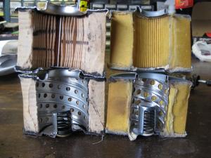

@Dumus, природу (физику) не обманешь. Как пример: на левом фильтре количество складок больше и снаружи он выглядит более плотно. Однако у второго, при меньшем количестве складок, площадь фильтрации и глубина шторы больше. Плотнее просто невозможно уложить, хотя выглядит снаружи реже.

как-то хотел сравнить распилом OC405/3(с 2000г) с OC90(до 2000) и дизельный ОС242
в чем разница ? фильтры взаимозаменяемы, в лонг лайфе плотнее бумага ?
Вот и меня интересует. По каталогу для Chevrolet Lacetti идёт ОС 90 но в магазине продали OC405/3  сказали что подойдёт? В чём отличение этих фильтров???
