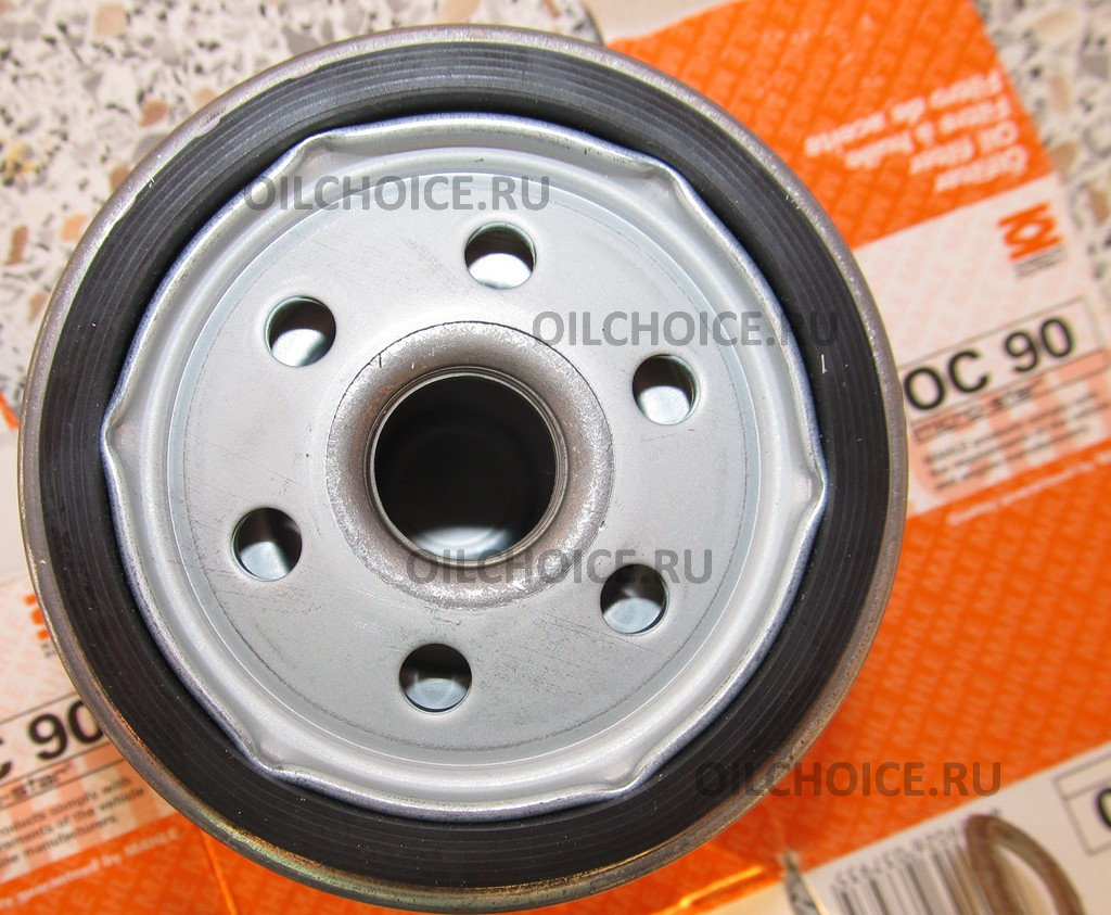

А если у него перепускной клапан га 2 атм настроен?
Похоже, что его там вообще нет... :rolleyes:
Для ВАЗа весьма критично...
Отличный подарок соседу на Ниву :crazy:

Мне, конечно, сугубо по барабану как там "сосед на Ниве" гоняет на этом фильтре, но разобраться любопытство разбирает... Например, у Манновского аналога параметр "UGV" в описании отсутствует, на фотке я тоже перепускного клапана не увидел :unknw:
@sanchezz, ты реально в теме, что перепускного в этих фильтрах нет?
Я не уверен на 100% т.к на работе OC120 нет в наличии, но есть аналоги от Бош, Манн, Зеккерт - у них нет перепускного 100%
Изменено пользователем sanchezz
Наверное всё-таки имеется ввиду обратный (противодренажный) клапан?
Там есть оба клапана...

Перечитал все сообщения, речь идет про перепускной  :rolleyes:
К примеру Бош , на фото чистое донышко , клапан отсутствует  :DD .
А вот так выглядит дно MAHLE OC90, который тоже без перепускного клапана...
post-5408-0-50032500-1453883445_thumb.jpg post-5408-0-72678400-1453883452_thumb.jpg
Точно так же, как и на фото @osborn911
На всех приведённых фото противодренажного тоже нет)
На бош есть, такое фото, он покрыть тальком, отсвечивает на фото.
Вот фото почетче...лучше клапан не сфоткан...но он там есть...
Если сохранился у соседа в гараже - распилю...:)
