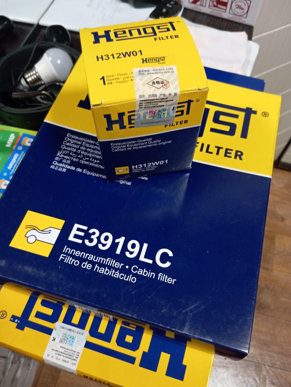

движенец, с низким кольцом при снятии старого фильтра проблем никаких не возникает? Сейчас на Озоне Filtron OP641/1 манновского производства стоит менее 500 руб. Хотя никто не мешает переставить высокое кольцо и со старого фильтра того же производства.
  13.12.2024 в 21:26, Dimmy сказал:
Раскрыть

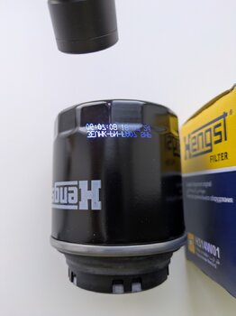

Дим, проблем при замене не было, как помнишь, ты мне про это говорил, когда я в предыдущий раз купил такой фильтр. Откатал на нем тоже нормально. Мне его по СРке второй раз дают в магазине, типа по ВИНу бьётся.
  14.12.2024 в 04:52, движенец сказал:
Раскрыть
Бывает такое, например, с Fran/Purflux и заказанным там же Bosch F7183, но при наличии у Hengst артикулов H312W01 и H314W01 - как-то верится с трудом. Но действительно это вряд ли на что может повлиять.

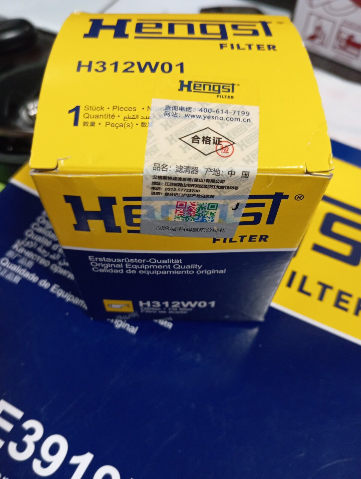

Кто-нибудь покупал/пилил китайский h97w06? Купил после просмотра обзора польского, а оказался made in china.
