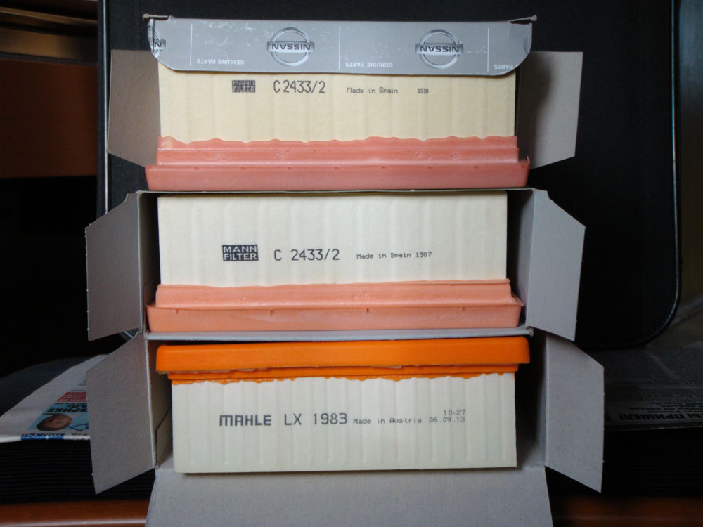

Если на них одинаковая маркировка, страна изготовления одна и та же, внешне они полностью одинаковы, то и внутри они, скорее всего, должны быть одинаковы. На одном заводе делать несколько производственных линий, чтобы выпускать один фильтр - это неразумно.
Приведу контраргумент, правда, с воздушными фильтрами
Вот два верхних фильтра с одинаковой маркировкой но в разных коробках. Вид сбоку что-нибудь говорит?
  26.02.2018 в 19:18, pavelzel сказал:
По фотографии можно только сказать, что бумага разного цвета и различные формы для отливки уплотнительного контура
В оригинальности происхождения первого фильтра сомнений нет? Сомнения у меня по поводу него
  nizh2 писал:
Видно же, что у верхнего бумага намного тоньше.
  nizh2 писал:
Ничего не могу сказать аргументированно. Но то, что запчасти в упаковке Ниссан, хуже чем такие же под  маркой фактического производителя для меня не является новостью. Бизнес такой. :pardon:
