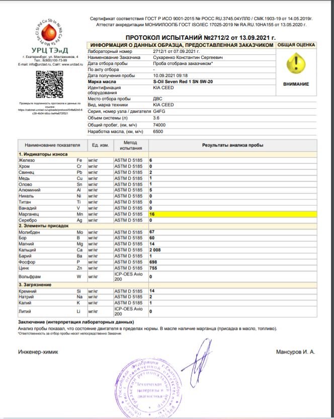

S-OIL Seven Red1 SN 5W-20 отработка на Kia Ceed после 6449км
3 часа назад, dima62rus сказал:
в сабже нет Мо, он сюда перекочевал из несливаемого остатка поедыдущего IZEM
Ааа, может быть и так. Я, кстати, тоже всегда думал, что S-Oil Red1 5w20/0w20 на Лубризоле, без молибдена в составе и увидев его в сабжевом UOA, очень удивился
2 часа назад, Vetall сказал:
Вероятно этот S-OIL Seven Red1 уже с пакетом API SP
Нее, это уже "старое масло", такое теперь не найти, а SP - это самый современный (последний) пакет присадок

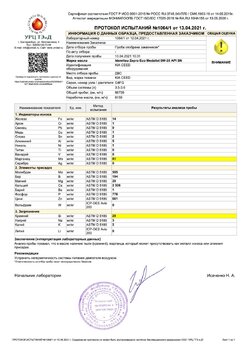

1) с 45 150 до 52520 Idemitsu Zepro Eco Medalist 0w-20 - на этом масле в 47 920км врезается ГБО без снятия коллектора (когда стружка от сверла летит во впуск и в цилиндры, коллектор композит) - это масло, в теории с самым сильным износом не анализировали!

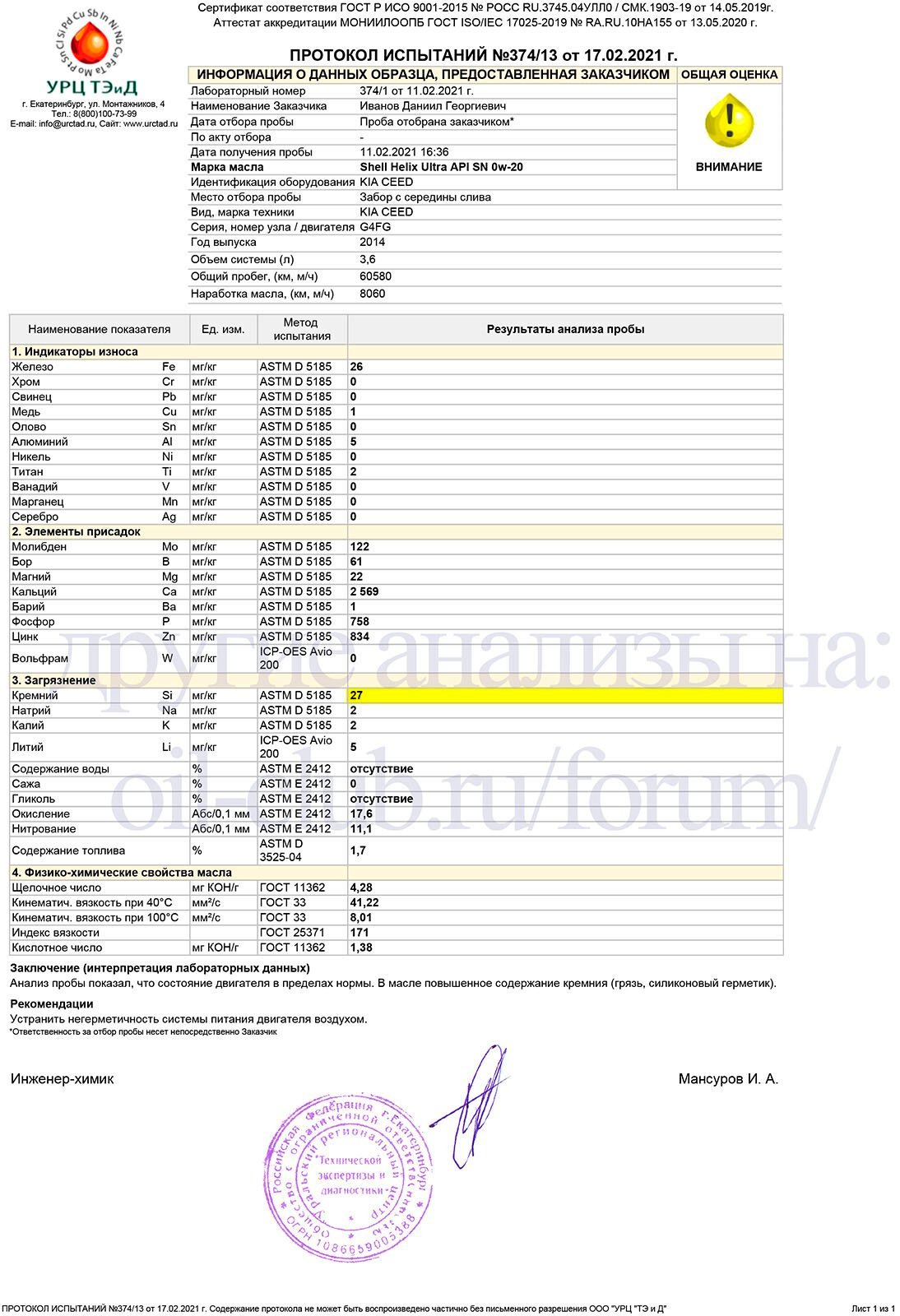

2) с 52520 до 60580 Shell Helix Ultra 0W-20 - 26ppm железа.

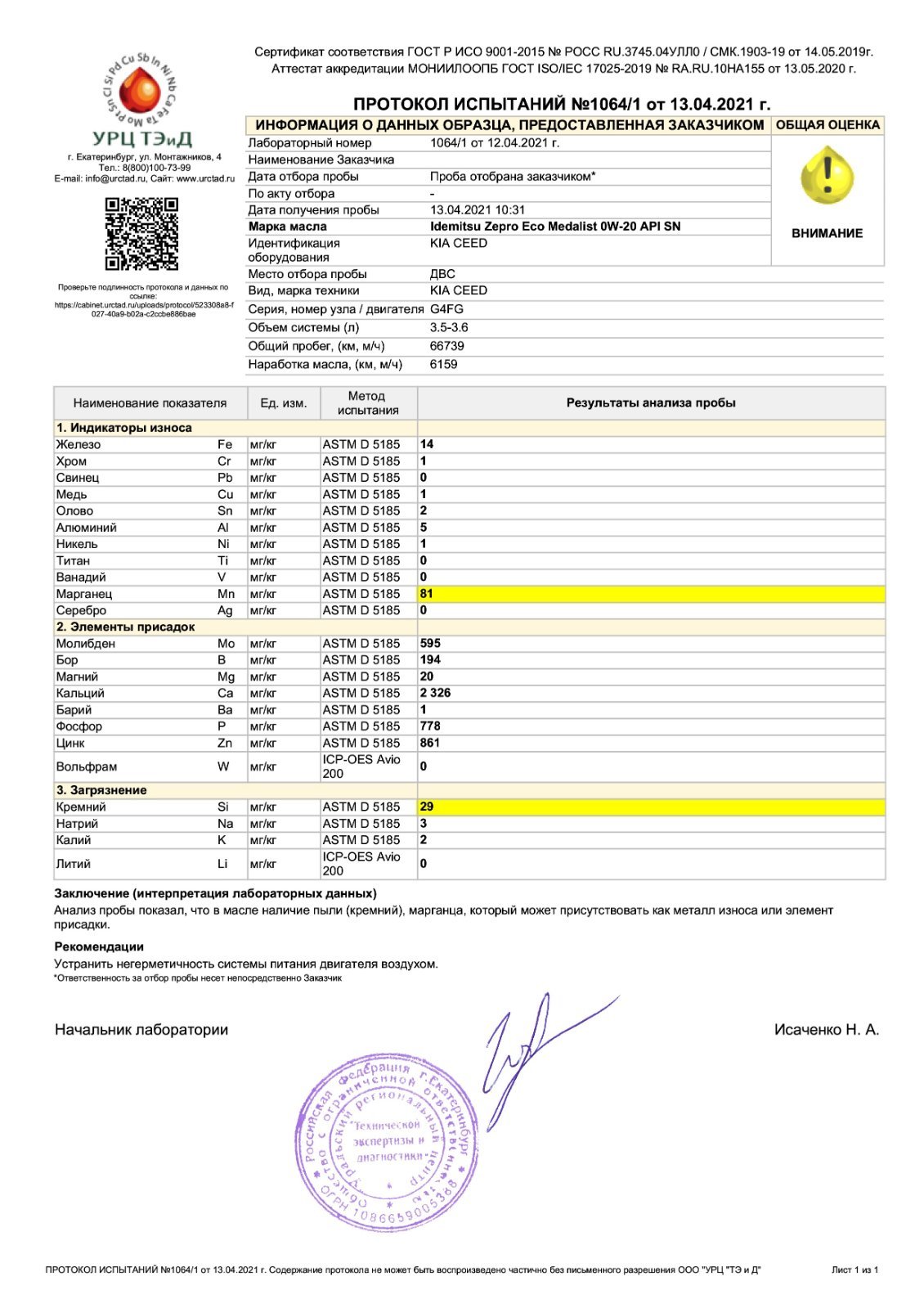

3) с 60580 до 66739 Idemitsu Zepro Eco Medalist 0w-20 - 14ppm железа.
4) с 66739 по 73188 s-oil 7 red1 5w-20 - данный анализ в шапке - 6ppm железа.
Анализ показателен в плане:
1) Существует абразивный износ цилиндров, после установки ГБО, без снятия коллектора! Даже когда сверлят пластиковый впускной коллектор... не говоря уж о дюралевом.
2) Поверхности цилиндра возвратно-поступательными движениями, со временем, заполировываются и износ уменьшается. ICP это прекрасно видит! Для любителей приговаривать, что ICP ничего не увидит...
3) Износ по анализу нужно смотреть во время износа, а не через два года после него. Износ может быть нормальный, 6ppm железа, 3 алюминия, а цилиндры в задирах, потому что их когда то в истории задрало. Не нужно этому удивляться.
1 час назад, torcon сказал:
Если я правильно понимаю (автор если что поправит):
Все правильно сказал. ГБО установлено на 47 920 км.
