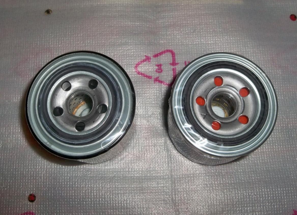

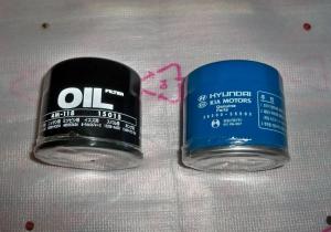

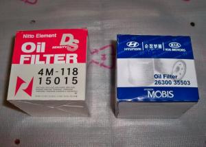

Фильтр Nitto 4M-118 в сравнении с Mobis 26300 35503
Ставил фильтр KNECHT (MAHLE) OC 205,по размеру он чуть меньше оригинала.
Сейчас ради интереса прикупил Nitto 4M-118.Размер как у оригинала.
Уплотнительное кольцо жестче чем на Mobis.

Судя по фотографиям Nitto 4M-118 не из серии EcoFix. Кто нибудь пилил такой?
Изменено пользователем vladilen-t
К тому же на первых двух фото Nitto слева, а на третьем - справа (судя по цвету противодренажного клапана). Катушка, перепускной клапан, наличие герметика прямо как у Nitto 4TP-124 их поста #31.
Нет, это как раз фильтр Hyndai справа (100% точно такой у меня дома лежит).
