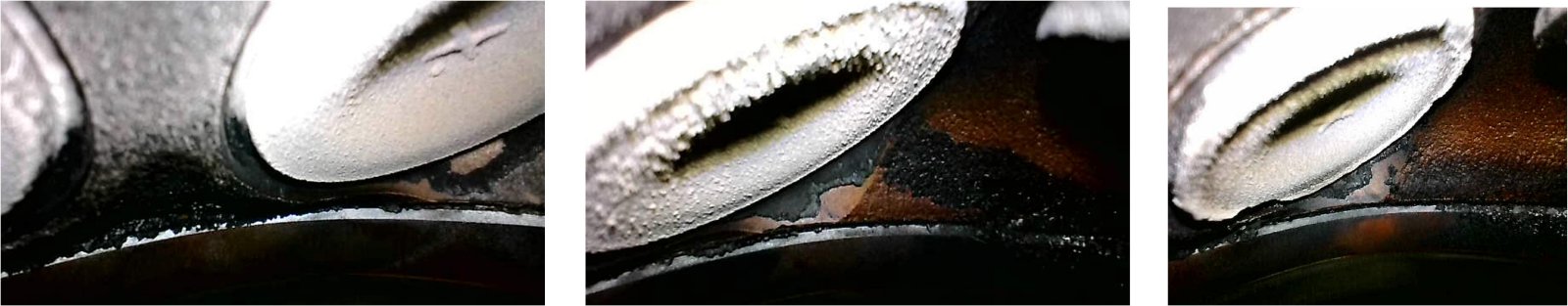

Alex-70 да я видел, там поршни которые самоотчищаются неплохо при нормальном масле, мне больше этот клапан в шубе интересен. :)В других цилиндрах этот же клапан норм?

....В других цилиндрах этот же клапан норм?
Остальные три с таким же расположением

Я бы скорее не на колпчки, а на поршневую думал...
Судя по чёрному глянцу на штоке впускного, больше склонен к МСК
Что их так разъедает, тем более, что все они выпускные.
1 час назад, Alex-70 сказал:
Может они тоже пропускают, но основную лепту, полагаю, вносит всё же поршневая.
мне кажется это и есть та самая зола, которую смотрят в анализе и которую некоторые боятся
всё углеродное в масле сгорело - осталось только это, что не может гореть
И извечный вопрос, стоит ли боятся полнозольников, если мотор масло не ест.
И спасут ли малозольники, если мотор масло подъедает

MJO2 залей 300мл на 4л масла на зиму ( ноябрь - февраль или не более 150м.ч ) , с 0w30 A5 или 5w30 ilsac , колпачки размякнут , тут вопрос у кого худшее состояние , МСК или кольца , я думаю и там и там проблема есть , масло довольно темное для 131м.ч

На видео особо никакого криминала нет, такие натиры не дают расход масла, это теперь сопутствующее состояние многих современных алюминево-гильзованных двс. Но кольца (мск, а может и кк) скорее всего подзалегли, в асфальт еще не вкатались (в этом случае расход масла уже 1л на тыс), но уже плохо снимают масло, такое происходит как раз на высоких оборотах, они просто не успевают из-за нагара. Отсюда и быстрая деградация масла при сравнительно лайтовых условиях (трасса и высокая средуха) т. е. прорыв газов больше, чем должно быть.
Чтобы снизить расход масла желательно отмыть цпг (кольца) или заменить, так же не помешает отремонтировать голову (замена мск, возможно и направляющих, регулировка клапанов и т. д.) Но все же сначала стоит сделать более детальную диагностику (замеры компрессии, тестер утечек, если будут вопросы по компрессии, мотортестер), а потом уже решение.

1 час назад, Lafani сказал:
Их не разъедает. На них налёт ложится. И скорее всего из-за малого теплоотвода.
Это бред такой расход масла, но если нравится подливать и успокаивать что так должно быть - вперЁд.

6 минут назад, Alex-70 сказал:
Аи-92 попробуйте в зиму лить , плюс MJO2 250-300мл добавьте , по весне гляньте будут ли изменения , раз пока все равно не собираетесь лезть в мотор
52 минуты назад, KotKamelot сказал:
так это не прямой впрыск где все боятся золы. Это как раз мотор, у которого не надо боятся золы. А она засрала выпускные клапана... Правда не по причине масла, а по причине неисправности.
