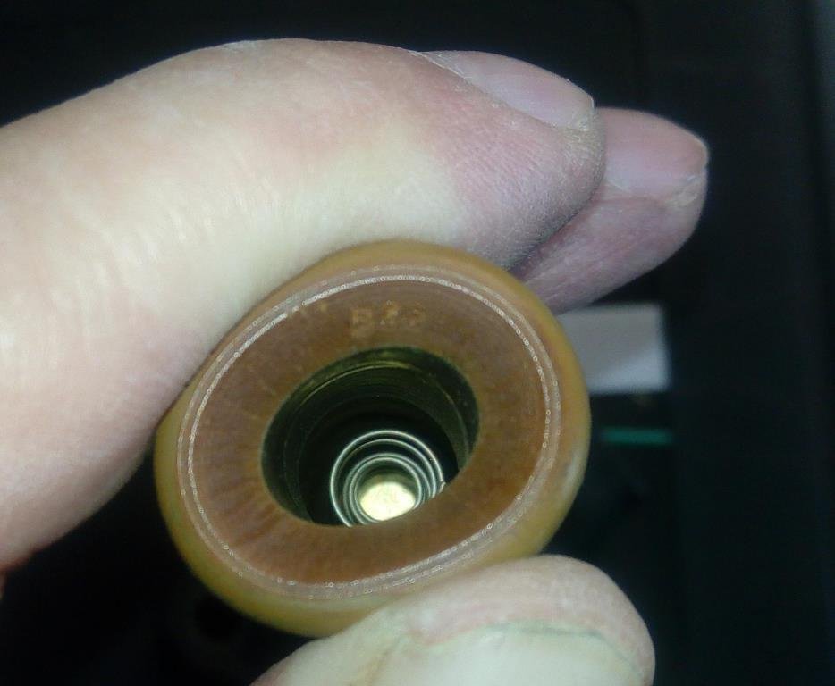

Кстати и колпачки свечные стоит заменить.... пробивают судя по кольцам коричневым на свечах.
Нормально всё с колпачками:

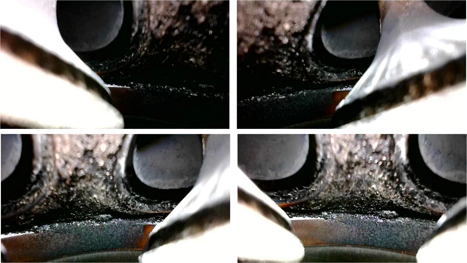

На видео участок ГБЦ около сёдел впускных клапанов практически чистый, а около выпуска нагар.
КМК, если бы масло кидало через кольца, то нагар бы был там тоже.
Кроме того, нашёл майские фото поршней.
Для сравнения, слева первый цилиндр справа второй:
Alex-70 посмотреть бы что со стороны шейки клапана, жаль он в закрытом состоянии. Вообще не времените с заменой сальников клапанов. Такая углеродная шуба является причиной прогара клапана, в этой шубе его температуры сильно повышаются. Ну или как минимум разбивание седла.
48 минут назад, torcon сказал:
Есть и в открытом. Вот только снять по всему периметру не получается.
Тот самый справа:
Если сравнивать с фаской выпускных клапанов и их сёдлами на  других горшках, то никакого различия.
Изменено пользователем Alex-70

Коронный же пробивает не так просто... намазюкате туда силикона (не на контакт есесьно). Возможно масло в колодцах....
4 минуты назад, Dmvdm сказал:
Коронный разряд считается аномалией?
