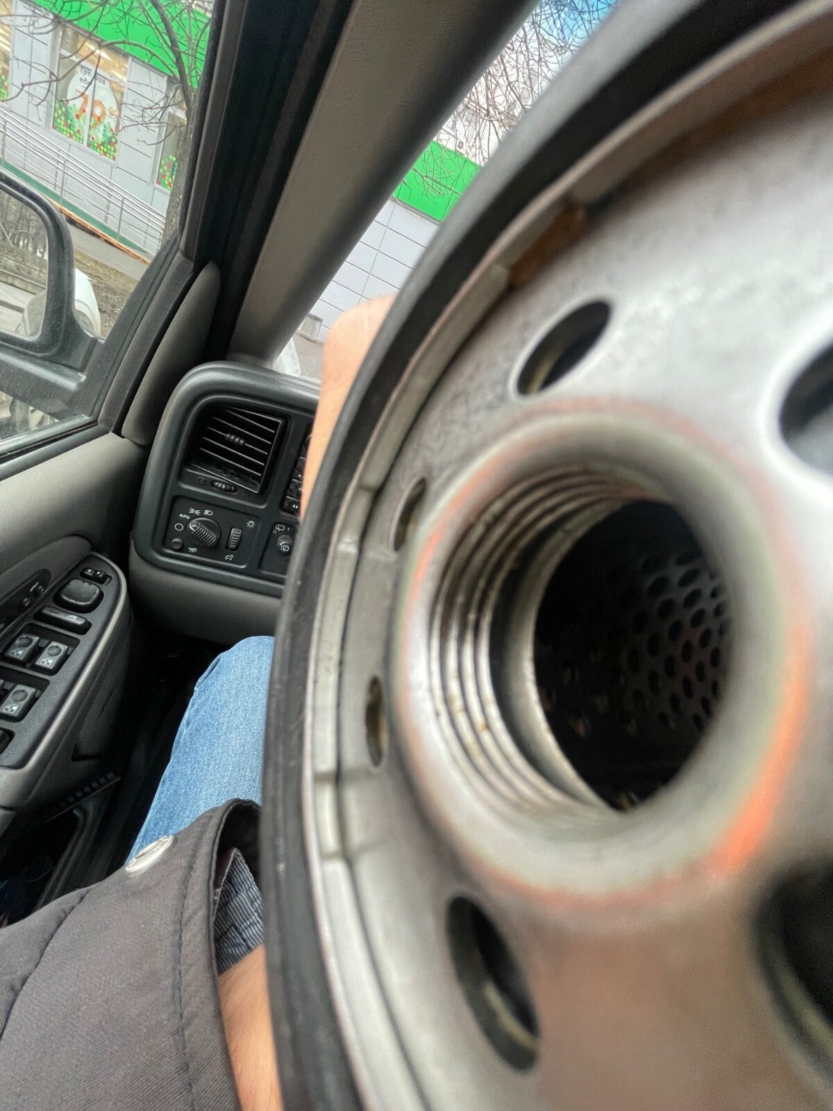

10.09.2024 в 19:06, Александр4884 сказал:
Нашел тема -Purflux фильтра общая - 53 страница, вот и у меня так выглядел
Что-то я эту тему в своё время пропустил, помню только начало событий, а распил уже прошёл как-то мимо меня. Спасибо, что вновь засветили эту тему.
И у вас на продублированном здесь фото и там в самой теме на других фото - однозначно свидетельство механического повреждения фильтроэлемента в процессе производства фильтра и ещё до укладки ФЭ в корпус. Это явно и это просто. Это всё прекрасно видно и это однозначно.
Распил там делал участникАбенt
17.11.2019 в 16:22, Абенt сказал:
ну а вот и виновник торжества!
уважаемый производитель сэкономил на перфорированной втулке! браво! похоже у цыган заказал :) , толщина металла `0.25мм (очки забыл бляха-муха, но +/- 0,05мм больше не должен согрешить:) ) и никаких рёбер жёсткости... нет предела совершенству, это надо же догадаться
вот и вся экспертиза
Такую "экспертизу" я там уже оценил баяном. Я очень редко делаю такие оценки даже когда авторы какой-нибудь дичи того вполне заслуживают. Но тут... — просто непростительная ошибка, непростительная слепота, вводящая в заблуждение по очень интересным и актуальным вопросам - вопросам сминаемости втулки, важности или не важности самой втулки, её необходимой жёсткости, толщины металла и так далее. Если б были градации в оценке "баян", я б поставил максимальную степень!
И это, конечно, брак производства. Это не результат недостаточной жесткости или недостаточной толщины металла втулки.

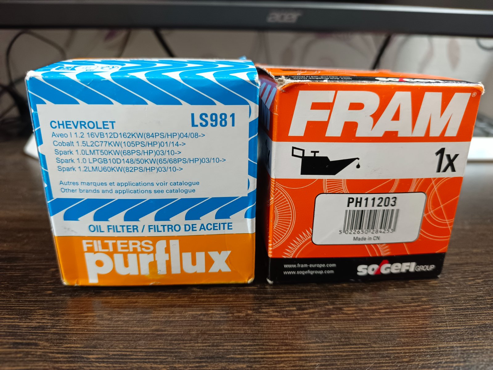

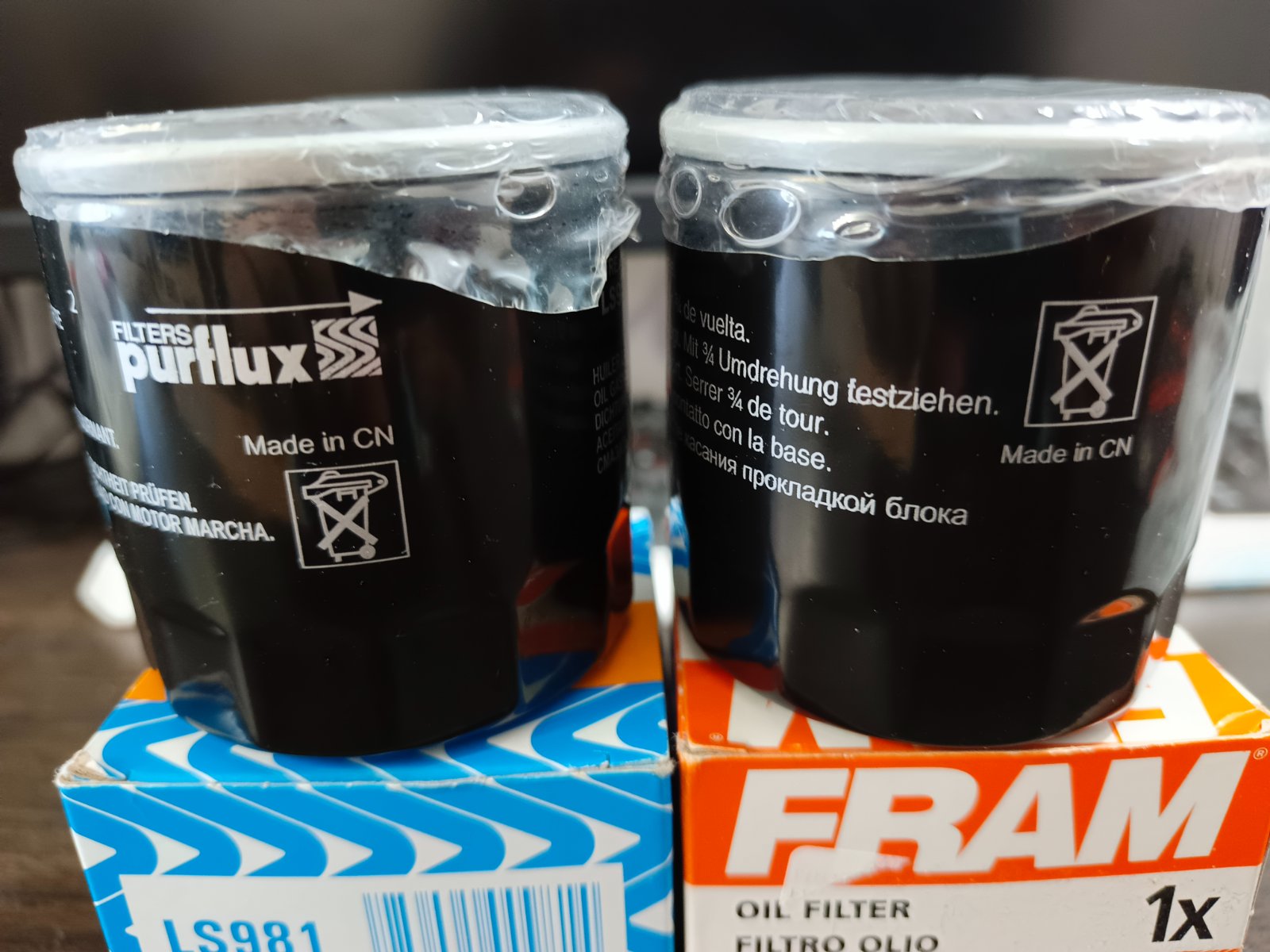

Пока есть у меня два таких фильтра - решил запротоколировать. Fram и Purflux китайского производства. Фильтры абсолютно одинаковые и по весу в том числе. Складки прямые, не частые. Перепускной клапан резиновый.
Если отбросить прямые складки, то весьма качественное изделие внешне...
ilan12, то есть фирменная укладка ФЭ больше не показатель.
1 час назад, Dimmy сказал:
Как я понимаю эта фишка только для изготовленных во Франции.

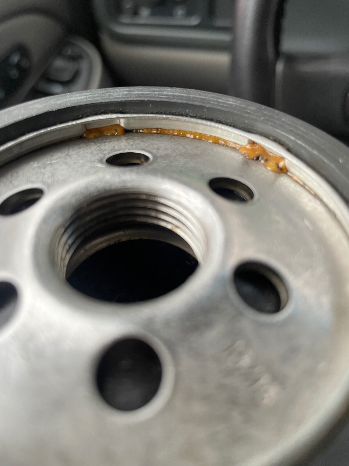

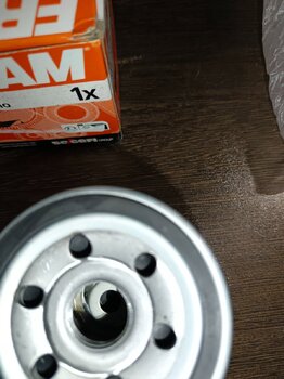

Купил ph3506, всегда был оранжевый с шершавым низом. Сейчас пришел черный, не подделка ли? Клей как то не аккуратно
Это французкий Фрам, если посмотрите в отверстия центральной втулки, то увидите укладку фильтрующего элемента ёлочкой или шевроном,как её ещё называют. Выступающий клей для этого производителя (Sogefi group), это норма. Фильтр оригинал, хоть вы и мало фото выложили, особенно внутренностей)).
