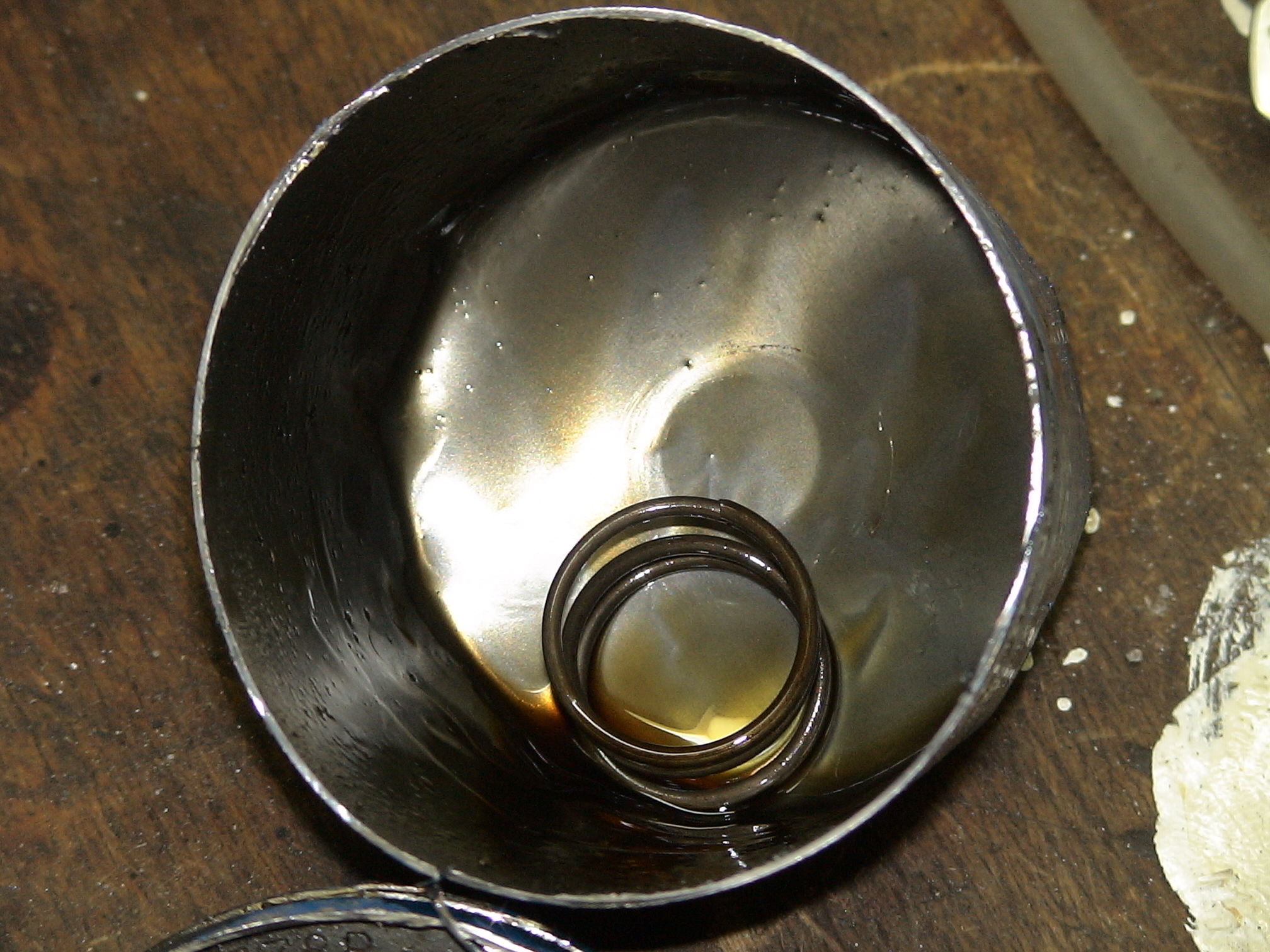

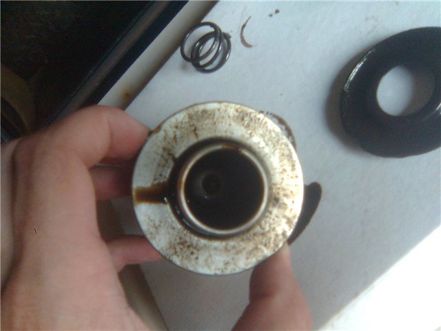

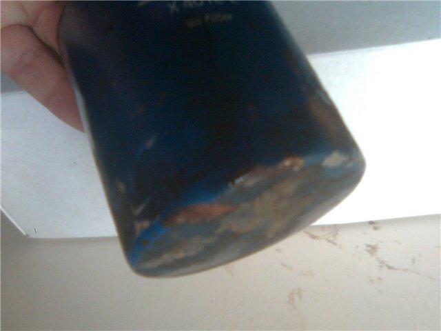

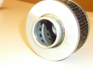

фильтр ACDelco был куплен вместе с машиной простоял он, судя по ржавчине на корпусе, очень долго.
Фильтр пилил болгаркой, не очень аккуратно зато быстро.Огромное уважение к тем кто распиливал ножовкой у меня не хватило бы терпения :))
Как знал фильтр после замены не выбросил.

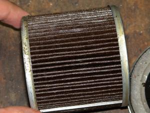

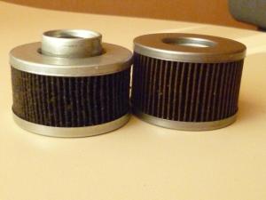

AC Delco В принципе противодренажный клапан нормальный, но не такой эластичный как у Кобеля, перепускной почти такой же как у Кобеля. Катушка без следов герметика, но уложена не очень аккуратно. Зато количество складок 71, но высота 35 и глубина складки 10.
Соответственно площадь фильтрации меньше чем у двух моих оригиналов и Кобеля. Видимая экономия на фильтр. катушке по ее высоте судя наросту.

Цена сопоставима с Кобелем.
Ну и на последок сравнение катушек Кобеля и АС Делко.
Возможно на фото не видно, но укладка АС Делко не равномерная, часть складок банально прилипла друг к другу и расстояние между складками не равномерное.

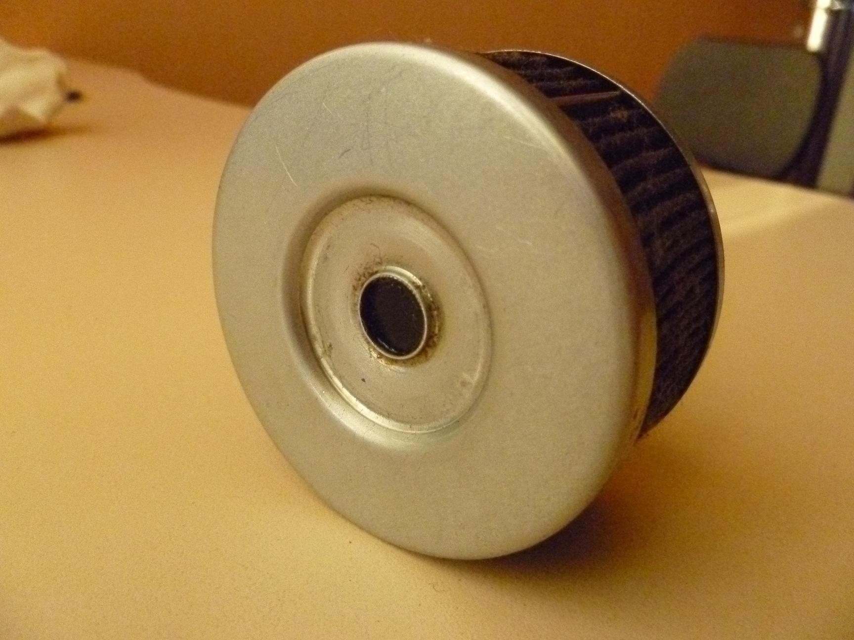

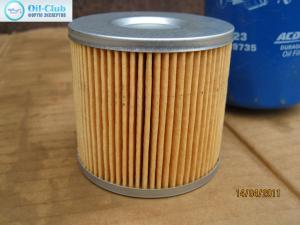

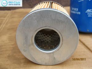

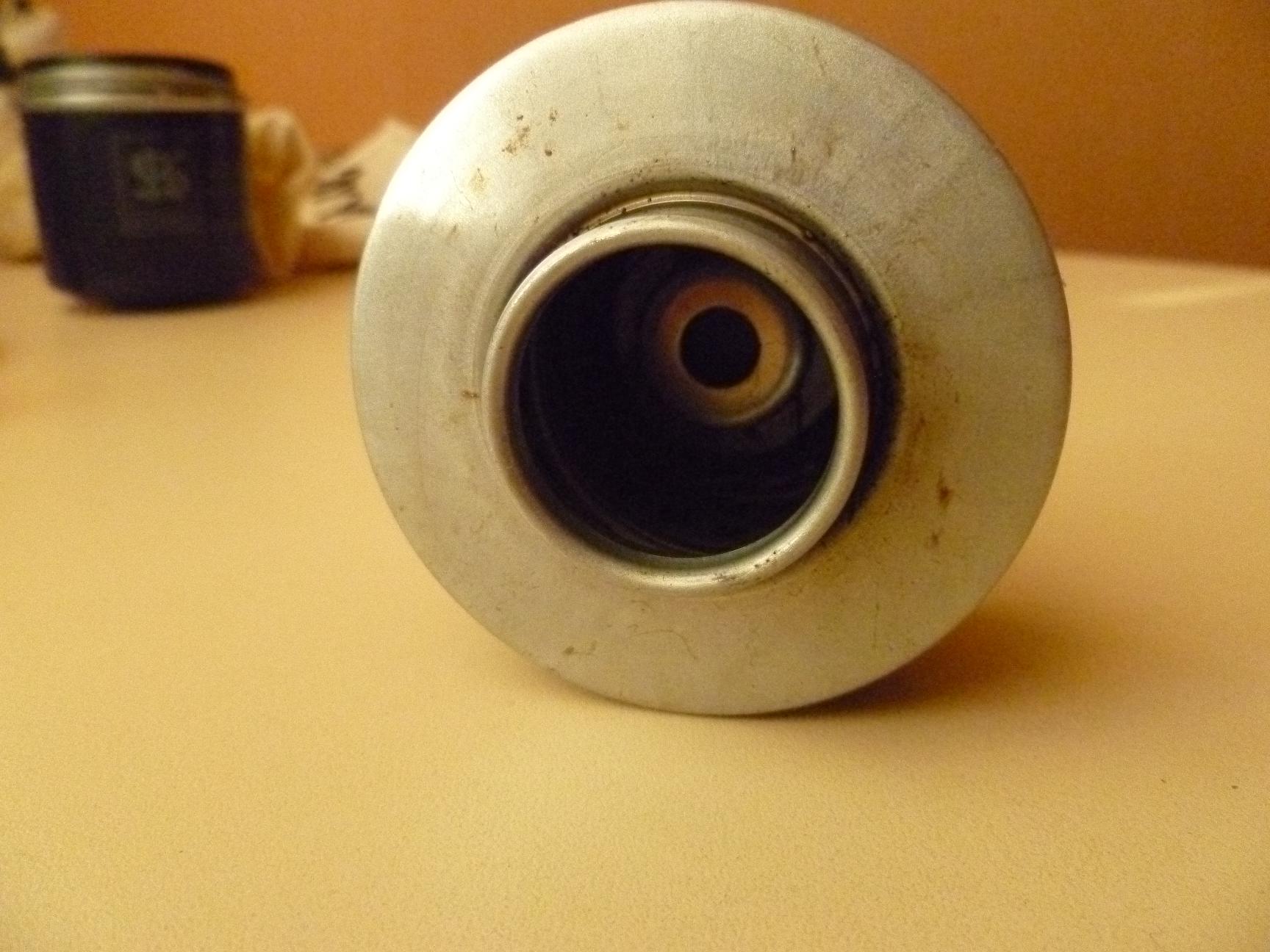

Ставить на машину фильтр такой стоимости побоялся, к тому же когда заглянул во внутрь не увидел там перепускного клапана, надо было вскрыть и посмотреть что за птица.

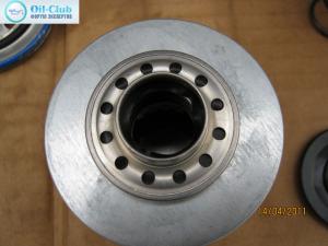

Фильтрующая катушка высокая. Фильтрующий материал плотный картон, при сгибе складки не рвется - не нежный! Складки ровные аккуратные.
Внутри катаный лист с отверстиями.

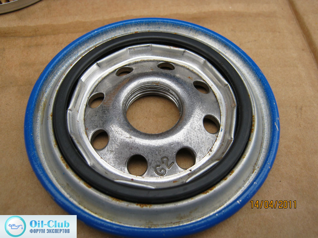

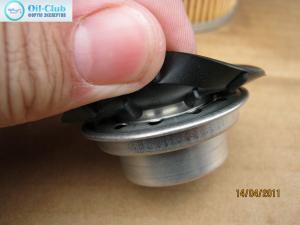

И вот что меня удивило, оказывается есть у него перепускной клапан и он встроен вместе с противодренажным клапаном. То есть не вверху, а прямо у горловины куда поступает масло. Оригинальная конструкция.
Перепускной не одной дыркой, а множеством маленьких по кругу, крупные куски не пролетят - это хорошо.
Отделяю пальцем противодренажный клапан от перепускного клапана. Противодренажный клапан очень эластичный никаких претензий. Имеет профильные стойки по кругу, что бы не закрыть собой перепускной клапан.
Вся конструкция в сборе.
Заводские номера наштампованы на детали изнутри
Фильтр немного пострадал от коррозии, виноваты мои условия хранения, лежал в багажнике а там было много воды (питьевую воду вожу в багажнике с колонки) и вся подстилка мокрая, в итоге промокла и коробка фильтра и сам фильтр немного зацвел.
Вот в таком порядке он собирается.
Вывод: Однозначно неплохой ультра-дешевый бюджетник. Стоимость 53 рубля это вообще из области фантастики :) На промывки, на частые смены, на запас - на все случаи жизни когда хочется нормальный по качеству но не дорогой - что бы не жалко... Конструкция немного отличается от основной массы фильтров - но думаю она ничуть не ущербна - может даже наоборот. Перепускной клапан есть и с виду хороший, противодренажный клапан есть и качественный, фильтрующий материал не сьэкономлен - толстый, много, уложен ровно, катушка высокая. Гораздо лучше некоторых азиатских и польских спецпродуктов для России. Думаю можно рекомендовать. :)
Фильтр ACDelco X 123
В общем, резюме такое: За 7300 км. фильтр не забился "насмерть" дренажный клапан работает примерно так же, как и на оригинальном числовом фильтре.

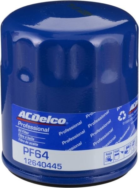

Добрый день. Ребят купил сегодня фильтр acdelco pf64. Закрались сомнения по поводу его оригинальности. Наклейки различаются. На первом варианте написано вверху made in usa. Все как положено. А вторая и третья фото это фильтр который купил я. Наклейка различается. Вверху нет надписи made in USA.  Внешне не отличаются. Даже взвесил. Оба 265 г четко. Продавец уверяет что это не подделка. Просто заводы разные.  На ебее по данному номеру тоже выходят картинки и те и те. Но сомнения остались. Будьте добры. Про комментируйте.
Изменено пользователем Анатолий 31
В ‎18‎.‎05‎.‎2019 в 13:08, Анатолий 31 сказал:
Может, в Мексике сделан? Дешёвые фильтра там делают. Сейчас стоит подобный, могу глянуть, что там сверху.
