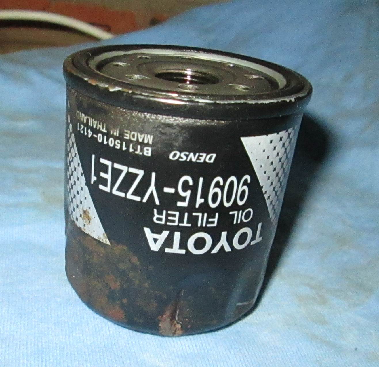

Тайский YZZE2 оказался качественнее их же YZZE1. Другие пилившие вроде также не высказывали к E2 никаких претензий, или я не нашёл...
У кого какой опыт?

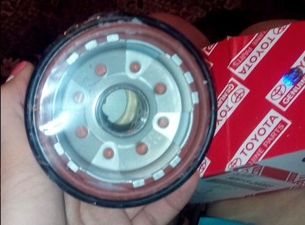

Сегодня забрал в магазе фильтр 90915-YZZE2
Попалось подделка походу.
Дренажный клапан если дунуть вообще не держит воздух, и вид у него не такой как я раньше видел.
Номер сверху криво как то отпечатан и сдирается спокойно.
На резинку ниточка просто прилипла.
Избавился я от этого сомнительного фильтра, взял другой, вроде нормальный.

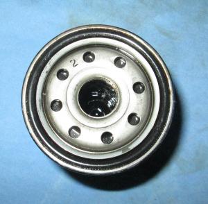

У этого фильтра в отверстиях нет заусенцев, в отличие от сомнительного фильтра, там все дыры в заусенцах.

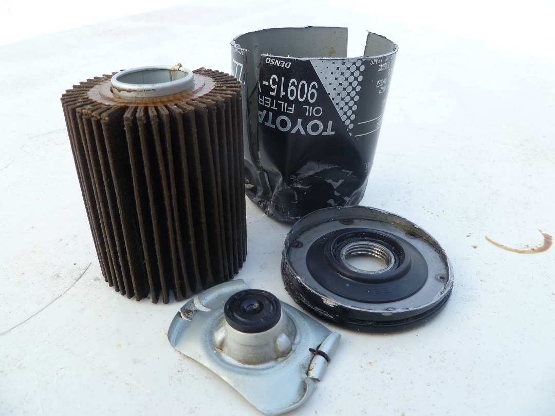

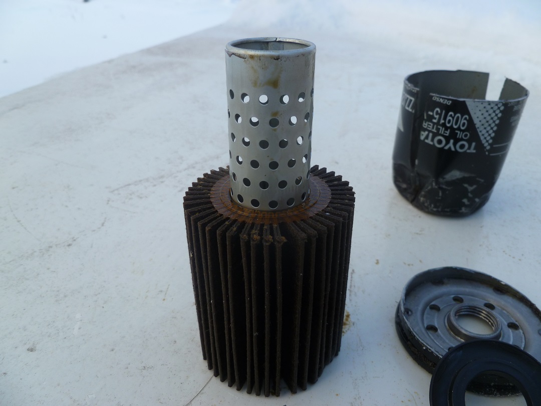

Распилил сегодня 90915-YZZJ2 сделан в Китае все как у Торкона в 1 сообщении, только почему-то Торкон его записал в отстой.
По мне так нормальный такой фильтр, сделан аккуратно, складки ровные 44 штуки, сердцевина фильтрующей катушки сверху и снизу зафиксирована (промазана) каким то жестким составом типа эпоксидки. Перепускной средней жесткости, антидренажный выполнен из эластичной резины, не деформируется и хорошо возвращается в исходное положение (но есть опасения что присильных минусах задубеет - проверим, потроха не выкинул, лежат мерзнут на улице.).
Резинка пролежала сутки на улице -5-10С эластичная.
Металлическая сердцевина катушки легко вынимается рукой, первый раз встречаюсь с таким.
Изменено пользователем Zamok

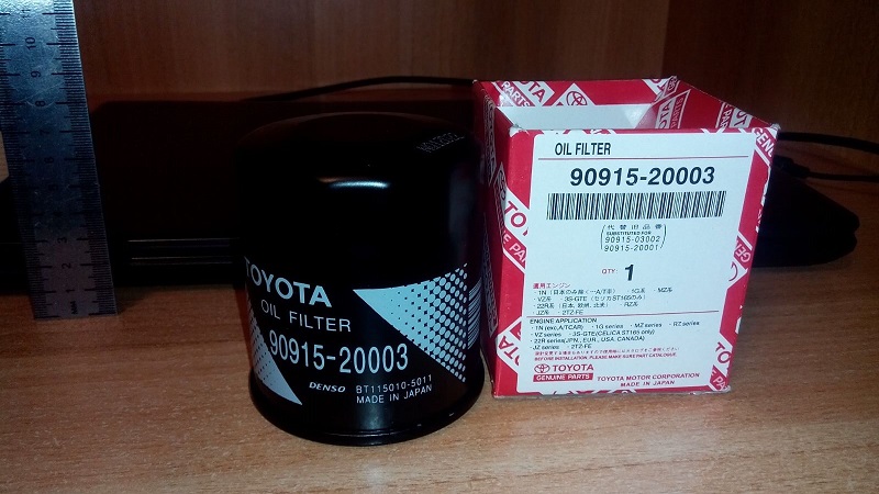

Оригинал 90915-20003 и drive joy v91110103 (made in thailand :spiteful: руками киборгов :pardon: , хотя был уверен что DJ всегда производства япония и при покупке даже не задал вопроса о месте производства)
Высота идентична. Обратного клапана, как я понял нет ни где(может ошибаюсь, научите определять :pardon: )
На упаковке оригинала есть голограмма, упаковка одноразовая. Резинка красная(не оранжевая, скоблить не пробовал, но может как на второй странице краска слезет). Приобретен в emex в Новосибирске в филиале на Каменской 53. :acute:
Drive joy куплен "с рук" у человека, который возит диски с япии за 700 рублей, ещё в июне-августе), с его слов возит с японии для себя и на продажу небольшими партиями-не доверять человеку нету смысла, как и верить, просто взят на пробу. :unsure:
Выкладываю фото, может кому помогут потом. 8-)
Комментарии приветствуются. ;)
DJ будет поставлен в скором будущем на 1jz-gte vvti ( пробег по маслу 1000км примерно, просто буду выносить фильтр и поставлю новый фильтр). проеду тысячи 3 ещё на масле mobil 1 5w-50 с канистры 10л( купленной у официалов в нск). далее могу отправить на вскрытие, как просили в первом посте.
90915-20003 будет лежать и жать свой участи на смену DJ.

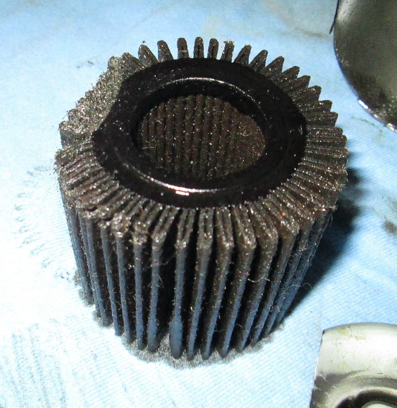

Тоже распилил фильтр после примерно 10 т.км. пробега (купил с рук авто, поэтому точно не скажу, но масло слилось черное). Всё как и выше. Резинка противодренажного мягкая (скорей всего силикон). Внутри ржавчины нет. Резьба без заусенцев. С виду - нормальный фильтр...
