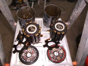

Мое сравнение масляного фильтра 04192-31090, купленного в Японии, с купленным в интернет-магазине.
http://toyotacamry.ru/showthread.php?t=5822&page=5&p=92573&viewfull=1#post92573
Если ссылки на сторонние ресурсы запрещены, то просьба модераторам удалить сообщение.
Профи кто подскажет. Картридж 04152-YZZA6, ставится во все Короллы, Авенсисы, Раф4, Приусы.
На выбор куча производителей. Цены от 165 рублей фирмы PMC, Тойоты за 380 руб, и разных других по 200-300 руб.
Обратите внимание на Micro O1648.
@Fireman1975, вывод напиши здесь, ИМХО левый выглядит лучше чем правый.
Честно говоря, особой разницы не заметил. Думаю, аутентичность картриджа неважна.

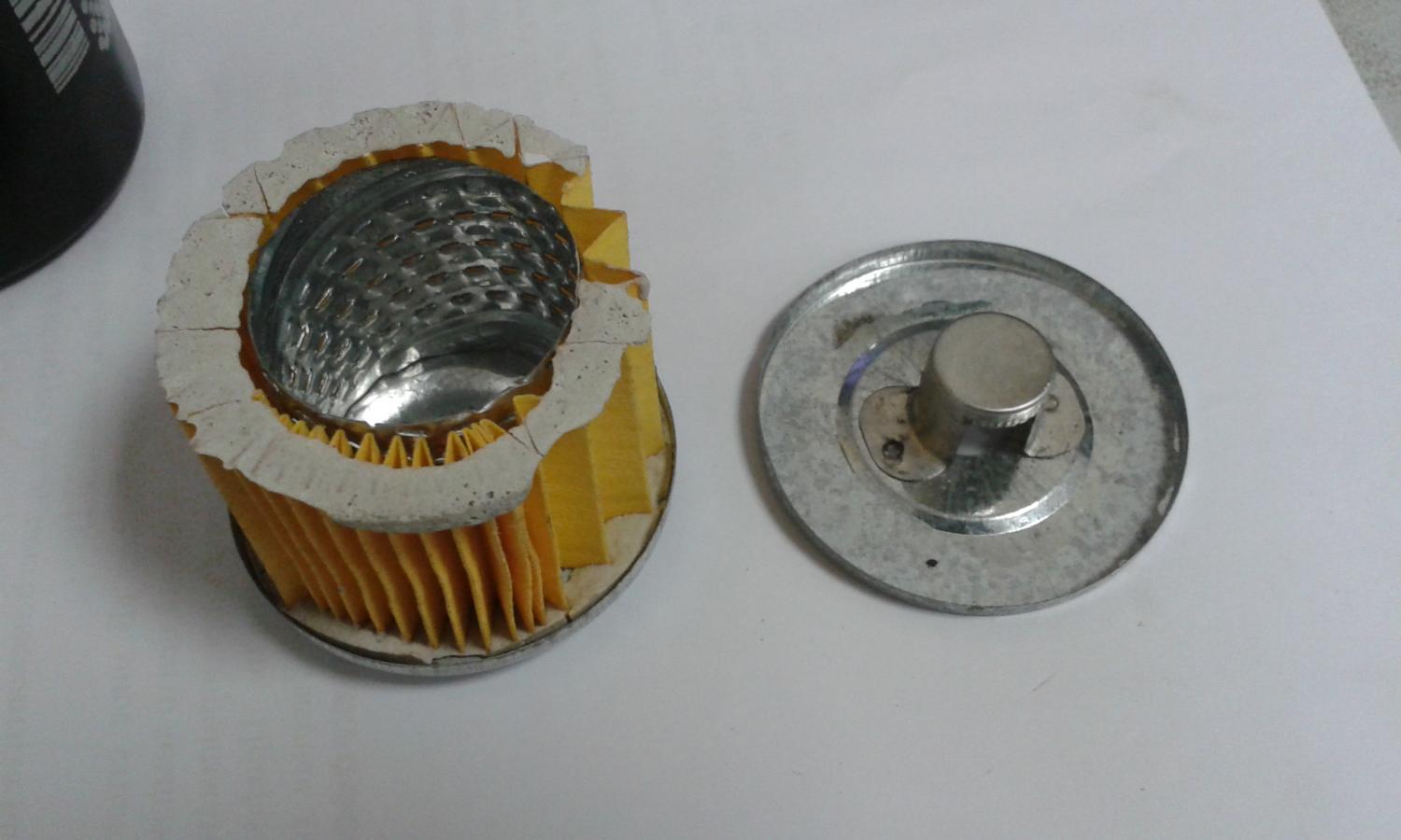

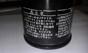

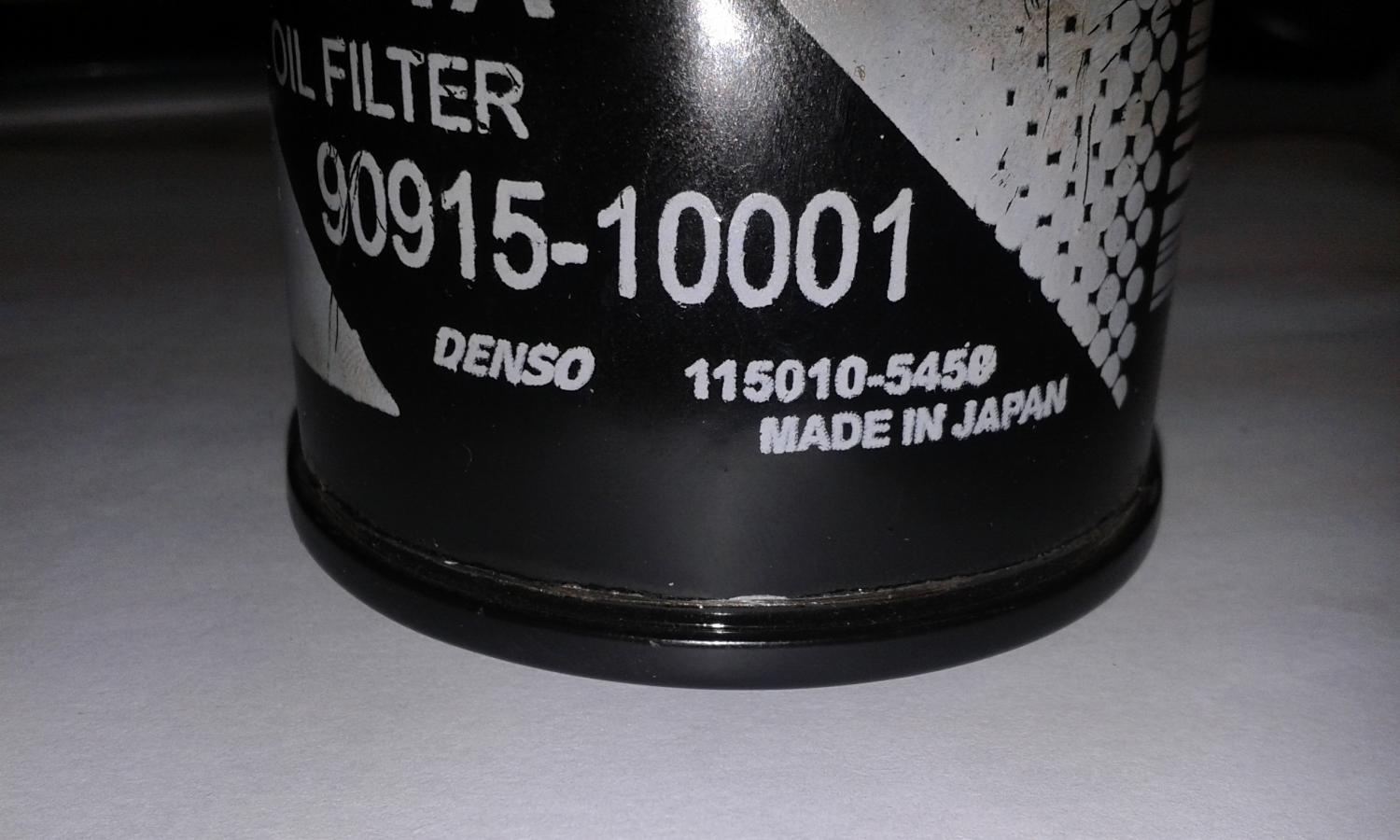

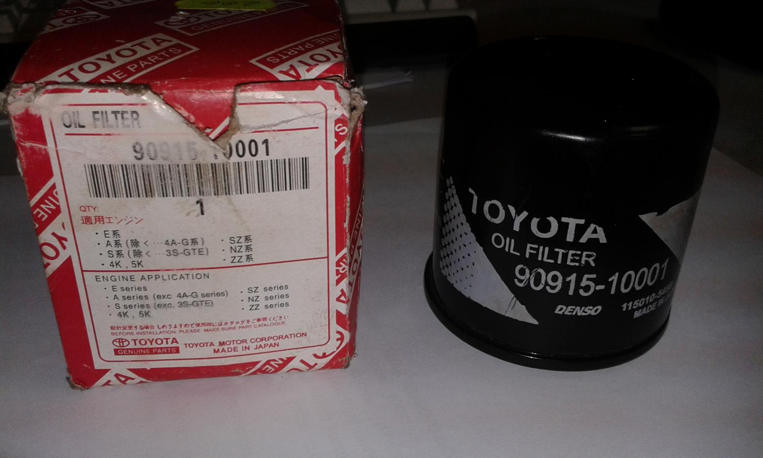

Здравствуйте! Товарищ купил фильтр Toyota (Denso) 90915-10001 за 200 рублей в конторе, которая ранее закупила их в "Автотрейде" (Иркутск). Выглядел он очень подозрительно, поэтому фильтр ставить не стали и распилили. Высота фильтрующего элемента - 4 см, площадь - 184 кв.см. Приклеен он клеем, очень напоминающим шпаклевку для гипсокартона, и неравномерно.
post-18685-0-32105800-1454560448_thumb.jpgpost-18685-0-36924000-1454560450_thumb.jpgpost-18685-0-76314100-1454560452_thumb.jpgpost-18685-0-01969900-1454560455_thumb.jpg
post-18685-0-93832200-1454560459_thumb.jpgpost-18685-0-18130300-1454560462_thumb.jpgpost-18685-0-35425600-1454560464_thumb.jpgpost-18685-0-44485300-1454560470_thumb.jpg
post-18685-0-35479800-1454560611_thumb.jpgpost-18685-0-39525900-1454560613_thumb.jpgpost-18685-0-34798400-1454560615_thumb.jpgpost-18685-0-43704200-1454560617_thumb.jpg
Изменено пользователем Tarkus
В Автотрейде токма китайские стёкла-радиаторы и пластик-железо по кузовщине можно брать если на новый оригинал денег нет а б/у найти невозможно, оригинальные расходники там брать я б никогда не допёр.
Согласен. Я там брал дважды радиаторы. Первый раз китайский SAT с завода в Казахстане, никаких нареканий, работает уже пятый год. Второй раз тоже SAT, в его коробке, но производство Китай, и выглядел так, будто его где-то в подвале сделали, да и протекал нижний патрубок с новья, возил на пайку. Товарищ вот полный ремкомплект на двигатель своей Короллы взял неделю назад для капремонта. Упаковка типа оригинал, начинка вроде норм на вид, но сомнительно, что японского производства.
