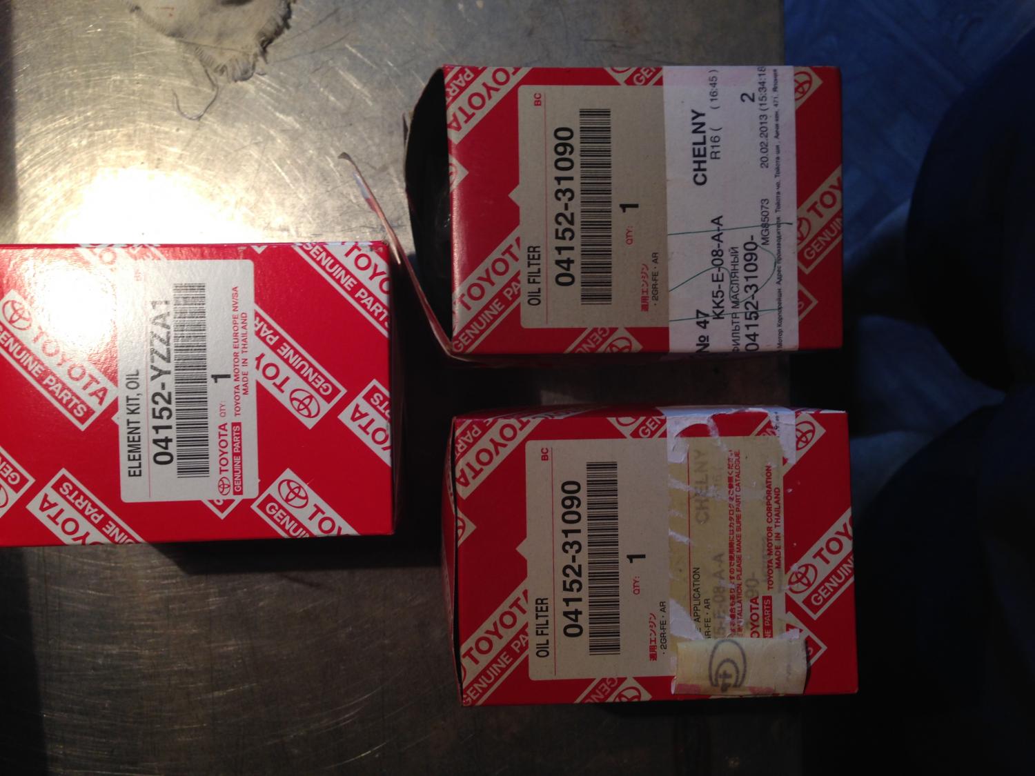

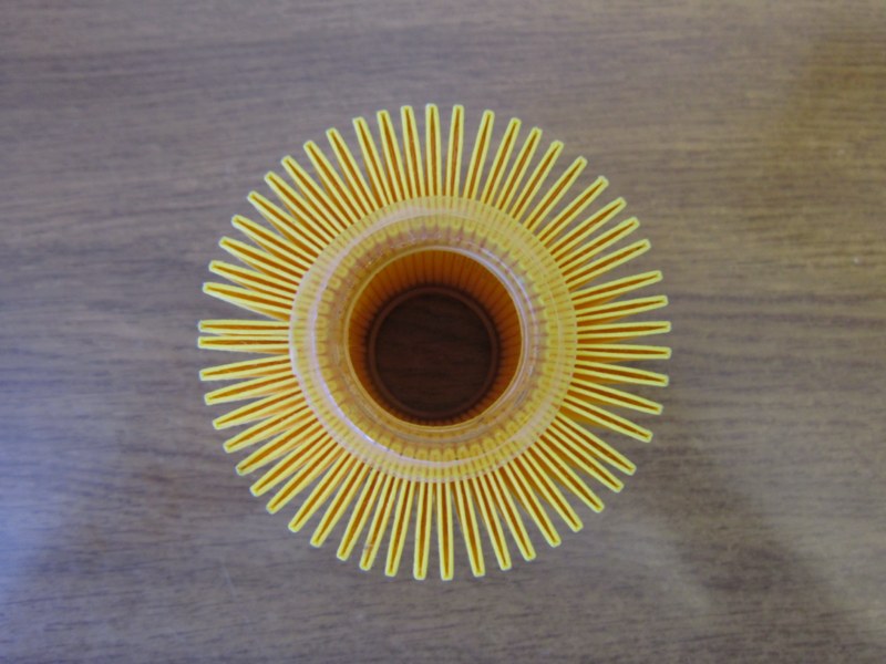

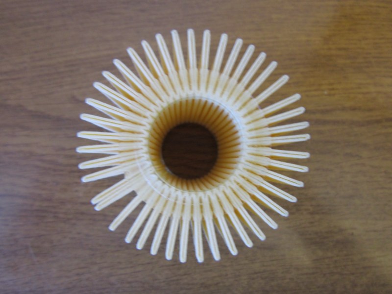

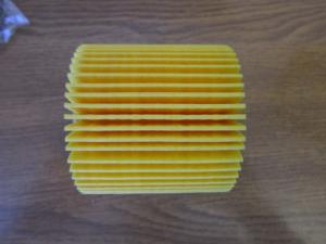

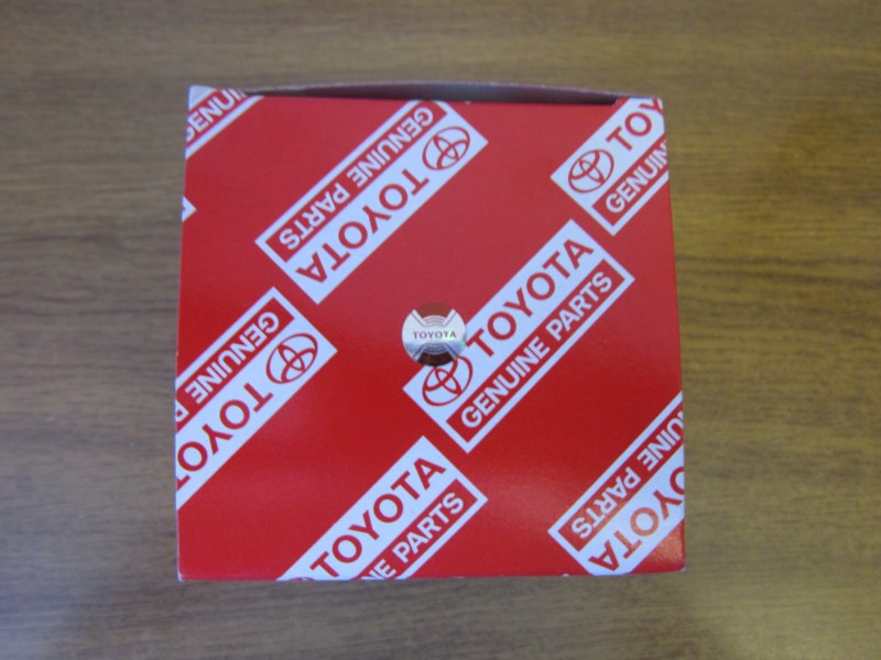

Вот фотки обещанных фильтров. Это типа оригинал. Сам фильтрующий элемент немного темнее, склеен при помощи силиконовых колец сверху и снизу, коробка фильтра немного темнее оригинала и полиграфия не очень.
А вот оригинальный фильтр, ранее купленный у официалов. Тоже сделан в Тайланде, на одном ребре картриджа есть маркировка фильтра, сам фильтрующий элемент светлее поддельного, коробка ярче и полиграфия на ней чёткая. Склеен фильтрующий элемент более аккуратно. Уплотнительные колечки упакованы в фирменный пакет с синей полосой.
@Женёк, они оба оригиналы, просто тот у которого номер с одними цифрами, был заменен производителем на номер с буквами. И теперь номер печатают на элементе.
@наиль,Нету! в том-то и дело. На нем нет никаких маркировок.
0415231090 в яндексе кликнул у всех пакетики прозрачные - они чё все подделки?? )))  я вот что думаю,по идее может и подделка у тебя он,потому что цифровой подороже стоит в пределах 400-450р и тут китайцы будут мутить ,а буквенные оригиналы в районе 250-300р через ЦС и тут смысл подделывать теряется.
 Gotty ,вот тут описано https://www.drive2.ru/b/1709294/ Изменено пользователем наиль
@Gotty,Насчет замены я в курсе ))) Не все так просто! У типа оригинала всё не так! Коробка не такая, сам картридж не такой, полиграфия другая. Кольца уплотнительные упакованы в другой кулек. Всё короче не так. Я тот который численный раньше был сделан только в Японии, а на коробке Тайланд. Я раньше брал такой численный, он был другой, почти такой. как оригинальный буквенный.
@Женёк,заказывал вот такой 04152YZZA5 ( на рав4 дизель 2,2), а приходит коробка с наклейкой 04152YZZA5 , внутри лежит катридж на одном лепестке парт.номер 15613-YZZA2 и пакетик обычный даже не закрытый,все швы чёткие галограмма тоже переливается норма по размерам то что надо . вроде оригинал, второй раз уже такого беру от разных поставщиков цена 239-270р , через ЦС было 280 но срок стоял большой....
@Женёк,да, это и смущает, что раньше числовой производился только в Японии, с переездом производства в другие страны и был изменен номер на буквенный...
Я посмотрю сегодня в гараже, была у меня коробка от этого фильтра, с числовым номером, в 2013-м году брал у ОД. (В мусорке лежит, если отец не выбросил-посмотрю:))
@Женёк,нашел два оригинальных числовых фильтра в гараже, которые меняли у ОД, 09.2012г. и 02.2013г. -оба тайские. У тебя-оригинал;)
Изменено пользователем Gotty
Был у официалов сегодня забирал краску для подкраски сколов,купил сразу фильтр у них с колечком. Интересные ребята у них работают ) спрашиваю фильтр оригинальный где сделан? Тайланд Китай? Парень глаза выпучил на меня с чего вы взяли эвропа говорит мне ) я говорю ну ну ща посмотрим. Выносит фильтр на нем Тайланд что там за людей набирают они даже не знают что и где делают. А как я сказал что двигатель 6AR-FSE собирает Китай для Тойоты очень удивился)))
