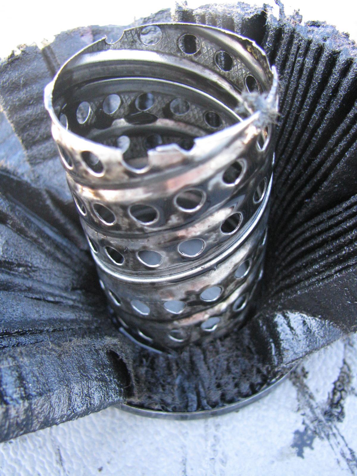

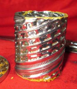

Корпус фильтра из толстого металла, имеются грани для ключа 64х14,внутри не оцинкован,имеется коррозия,внутри валяются кусочки клея.
У катушки замок по спирали,проходные отверстия маленькие.
Фильтрующая бумага тонкая, при надавливании пальцем рвется (жесткая),

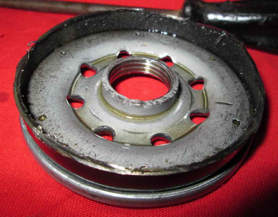

Перепускной клапан выполнен по классической схеме из штампованной жестянки, подпираемой пружиной,
давление открытия - 1,8 кг(диаметр отверстия 0,9 см), расчетное - 1,3 кгс\см.кв.
Внутренняя поверхность корпуса с резьбой завальцована с алюминиевой фольгой в качестве уплотнения. На конце резьбы крупные заусенцы(как развальцовка рваная).

1. Во внутренней сетке отверстия типа "рыбья чешуя", а не круглые.
2. Перепускной клапан крепится по другому.
3. Надписи на фильтре выполнены плёнкой, а не краской.

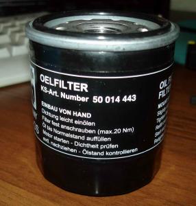

50 013 847, с виду все прилично, резинка круглая, сам покрашен ближе к темносерому цвету
  16.04.2013 в 06:57, maxim5555 сказал:
картридж
внутри видны следы клея, которые легко убрались зубной щеткой. Если сравнивать с Mann, то у Mann грани покрыты лаком, длинна штор во всю высоту, и с виду он лучше.

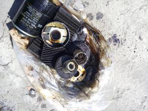

Вернулся к установленному через 8000 км, в комплекте идут резиновые сальники, так вот, один оказался не круглой формы, а квадратной, через него текло масло, плюс, фильтр развалился у меня в руках, после того как я его вынул. Вердикт - неуд.

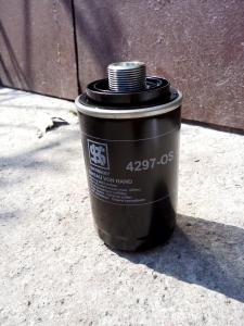

Фильтр Kolbenschmidt 50 014 297  (для VAG) из AutoDoc
Пробег около 10 тыс. км. Никаких вопросов к нему после эксплуатации не возникло.
Распил это подтвердил. Металл толстый, никаких заусенцев, бумага плотная, складки ровные, клапан очень мягкий.
