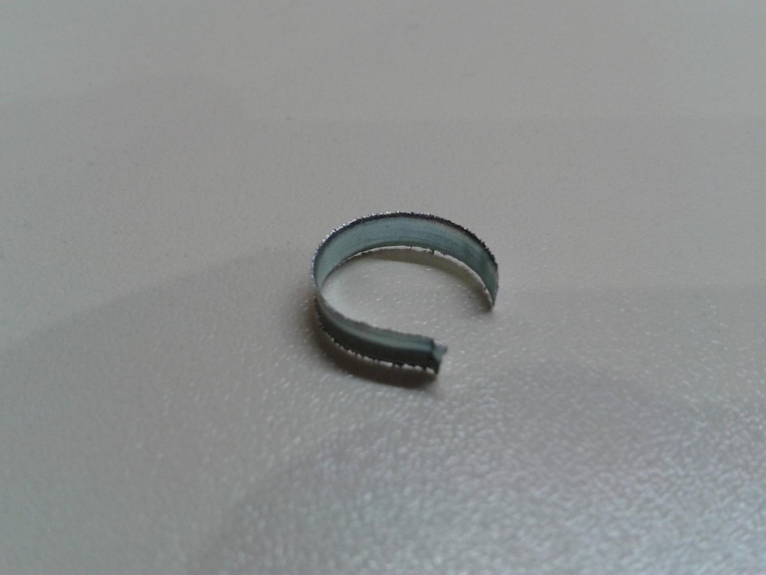

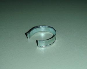

до распила дело не дошло, и все вроде бы ничего, но озадачился наличием стружки и заусенец, хотя в целом  на вид качество хорошее, стружка была на "входе" , достал пинцетом, а заусенцы от резца остались, на втором видно если присмотреться во внутрь........

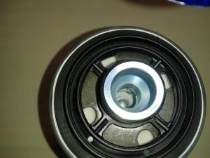

А не MANN ли его производит? Противодренажный клапан и пластина под катушкой прям 1 в 1 как у собрата Mann w712/94.
Даниил, если еще не выкинул посмотри на дне есть маркировка как здесь (2 последние фотки) http://www.oil-club.ru/forum/topic/4967-filtron-masljanie-filtri/?p=551931
Изменено пользователем Зеленоградец
Нет нету маркировок и на противодренажном нет маркировок никаких.

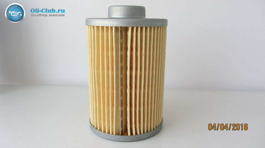

Посчитал площадь фильтрования - пока резал все пальцы отдавил, материал очень жесткий его еще мокрым, прокатили под прессом, на нем даже отпечатки есть. Явный лонглайф фильтр... При хорошем фильтрующем материале огромная площадь фильтрования.

Но фильтр реально хороший, запомните этот момент. Все лонглайф фильтра должны быть с жестким фильтрующим материалом. Сегодня выложу еще серию фильтров поймете почему. Все вот эти промокашки рвущиеся при изгибе (есть у Honda у Mann такие) - на 5000-7000км...
