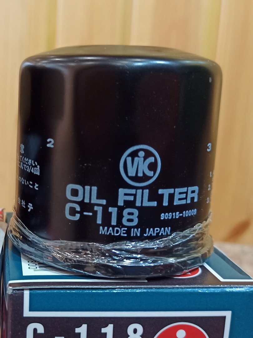

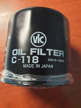

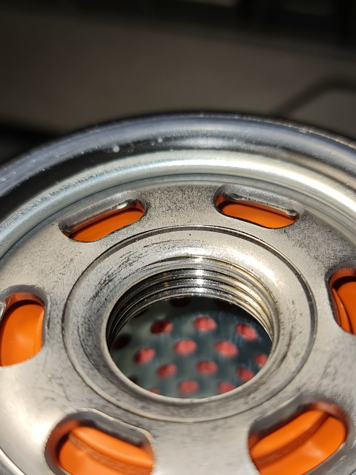

Приобрел на будущую замену масляный фильтр VIC C-118 (аналог Toyota 90915-10009) за 447р(у других поставщиков были от 330р, выбрал у кого рейтинг повыше). Смутило качество печати на фильтре - символы не имеют четкого контура, чуть ободрана краска возле резинки. Вес фильтра 198гр., внутри выглядит вроде нормально, визуально резьба имеет фирменную канавку. Последнее фото стырил с драйв2, там символы нанесены четче. Попал на подделку или такое для VIC в пределах нормы?

5 часов назад, Cdnm47 сказал:
  Показать содержимое

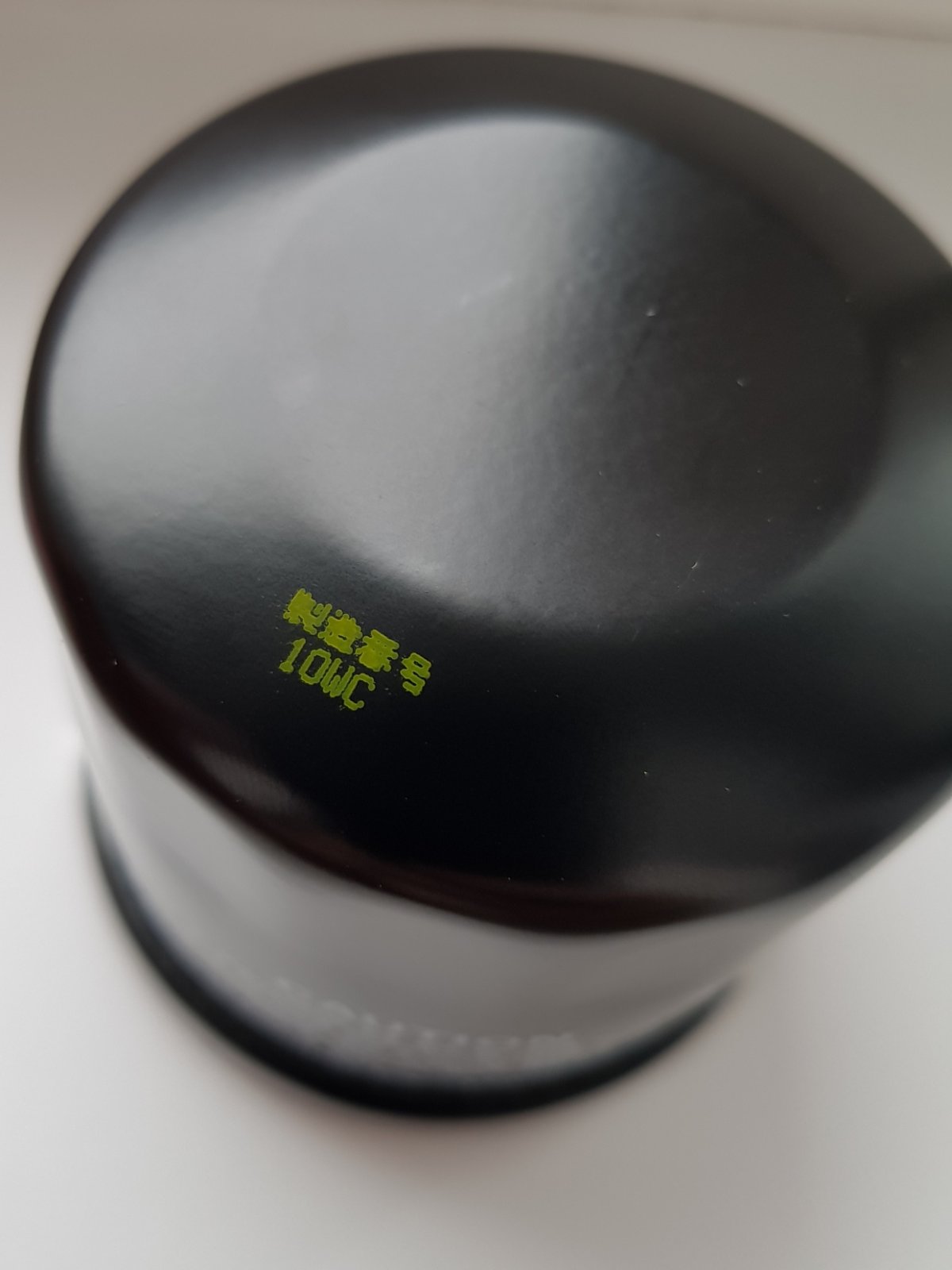

У оригинальных ВИК качество печати на фильтре такое и должно быть -не имеют чёткого контура, это их фишка примерно с 2010 года . Я себе 10 лет ставлю VIC C-111  , беру у дистрибьютора дальневосточного, и всегда фильтр точно такой-же как у вас.   Вон и на шапке фильтра иероглиф с цифрой и именно в том месте где и положено стоит, и краска мат-глянц . Так что 100% оригинал.

Цвет принта коробки оригинальный, фильтрующая бумага оригинальная, принт на фильтре оригинальный. Если перепускной клапан ещё на клепках то фильтр оригинал.

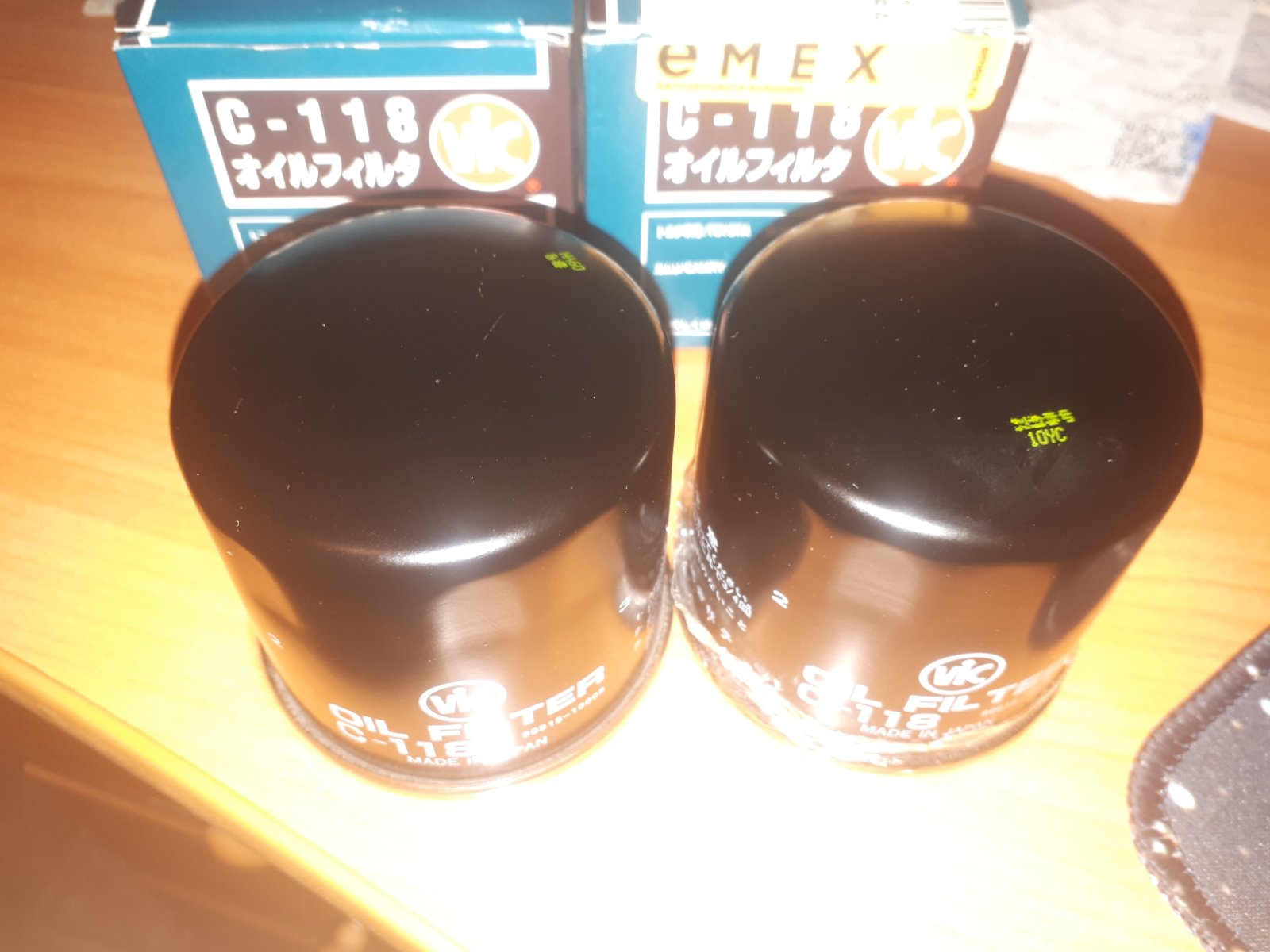

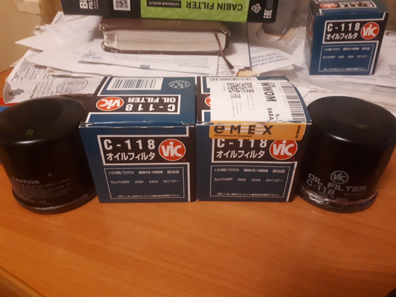

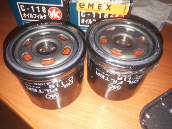

Знатоки подскажите, заказал VIC-C118 на емекс. Пришли, дома остался один купленный ранее. Коробки вроде бы одинаковые, но что смутило сразу - поставщик один, а плёнка защищающая фильтр разная, т.е. на одном плёнка, на другом пластиковая заглушка, цифры сверху в разных местах. Внутри вроде бы всё одинаково, клапан на заклёпках, но резьбу не пойму W или V на обоих. На фото слева купленный сегодня, справа уже месяца 3 валяется. Есть смущение, что кто то из них не совсем правильный. Что скажите? Спасибо.

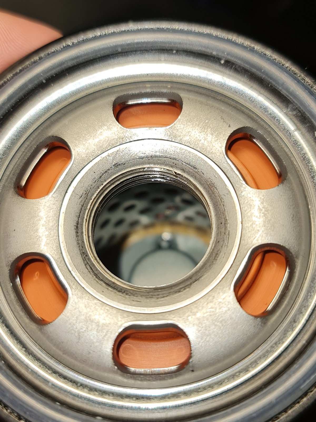

Впервые купил фильтр Vic С-118, обратил внимание, что антидренажный клапан установлен не четко по центру, стрелками на фото указал на разницу на разных сторонах. Это видно в отверстиях дна масляного фильтра. С одной стороны край резинки клапана практически вровень с краем отверстия, с другой стороны отходит на 2 мм. Такое несимметричное расположение допускается или это брак?
4 minutes ago, Dumus said:
Sergyx похоже на брак при сборке. А вручную или отвёрткой поправить попробуйте.
Да он пленкой запаен, если вскрыть - уже не вернуть
А новый заказать, по срокам до ТО не успеваю(
