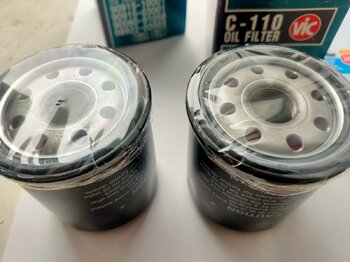

19 часов назад, Sergyx сказал:
он пленкой запаен, если вскрыть - уже не вернуть
Её можно аккуратно снять, не порвав и обратно надеть)
Просто рукой обхватываем по окружности и как крышку с банки покручивая снимаем.
Но в целом я бы поставил другой, с этой резинкой шутки плохи - ладно если свою функцию выполнять не будет, так может сорваться и перекрыть маслоканал...

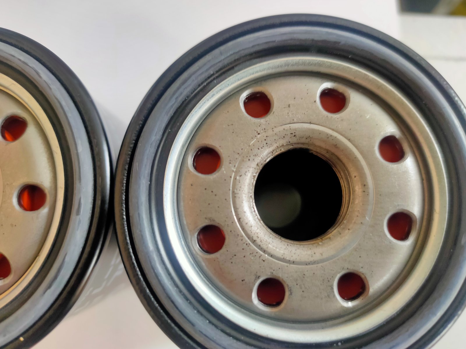

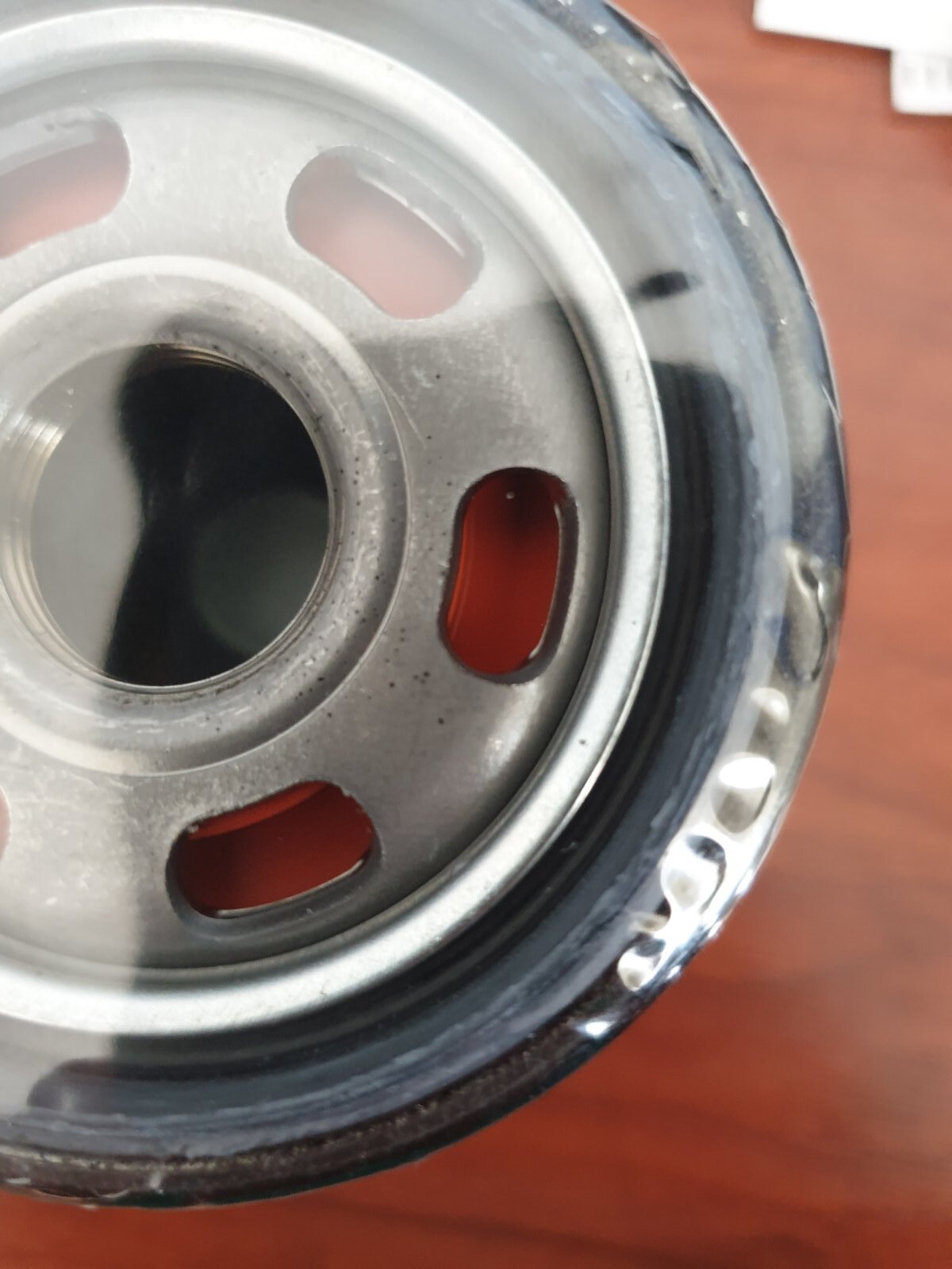

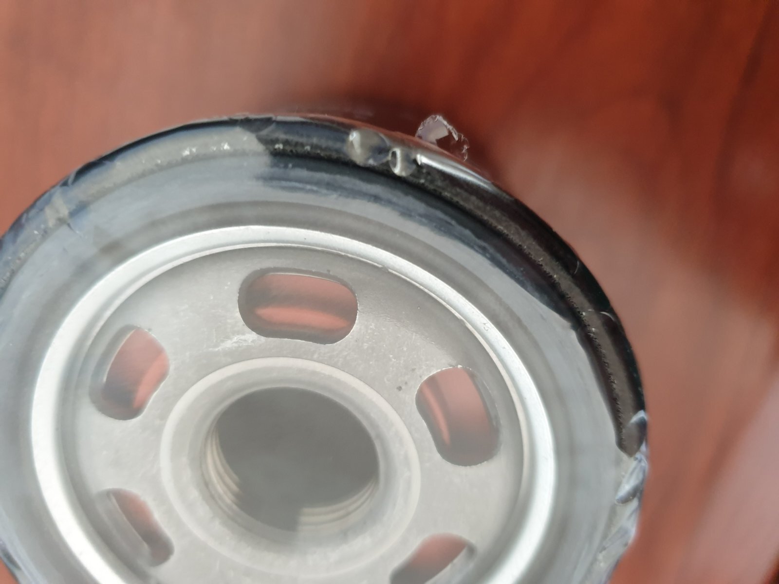

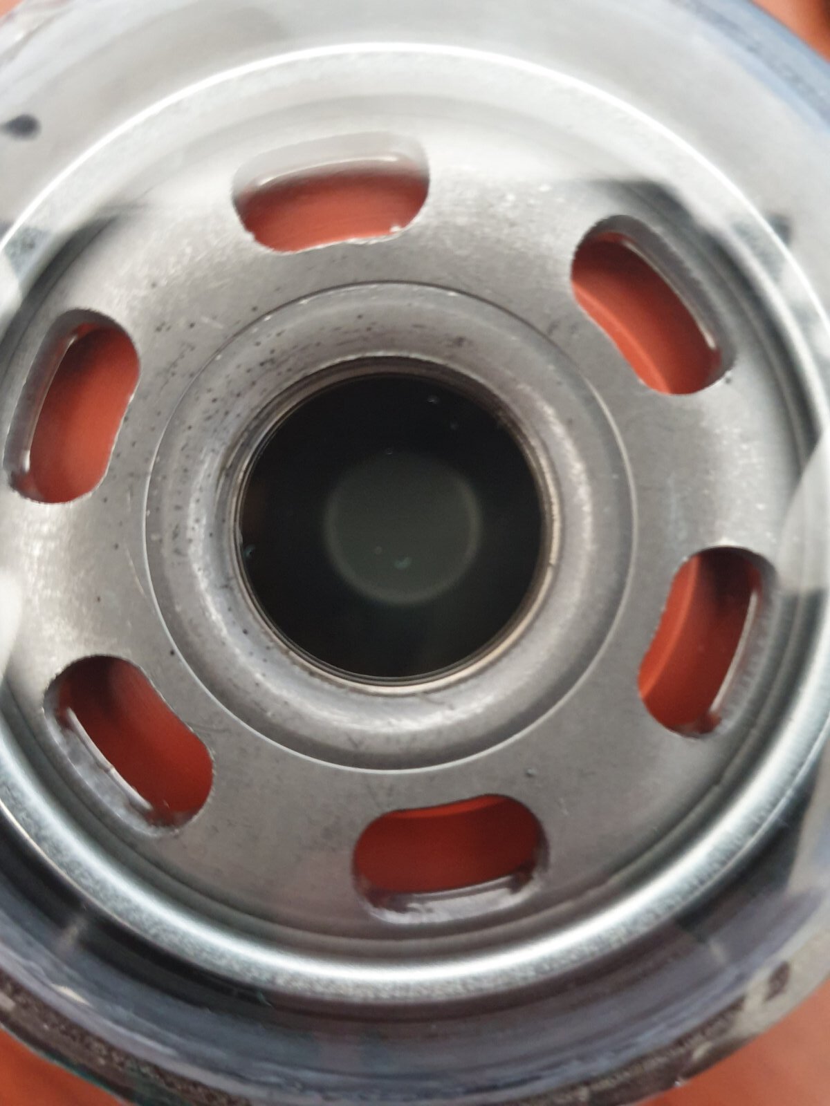

 С одной стороны край резинки клапана практически вровень с краем отверстия, с другой стороны отходит на 2 мм.
Рассмотрел свой С-113, так же криво.
Неделю назад ставил такой. Наливал масла в фильтр немного. Короче если наклонить его - течёт из дырок.
Но опять же когда откручивал старый (такой же) где то через полчаса после остановки двига, то масло в нём ещё было. Но немного. :smile:

20 часов назад, Dumus сказал:
А вручную или отвёрткой поправить попробуйте.
Не, не двигается. намертво там всё.

Я с точно такой же проблемой сталкивался на фильтре Нитто 4НМ113, только отработанном. Не знаю только был он изначально такой или в процессе эксплуатации уже так перекосило клапан. Так же стоял клапан криво, на 1,5-2мм смещён был
Вскрыл два С-110, ничего такого по несоразмерности резинки, не увидел:pardon:

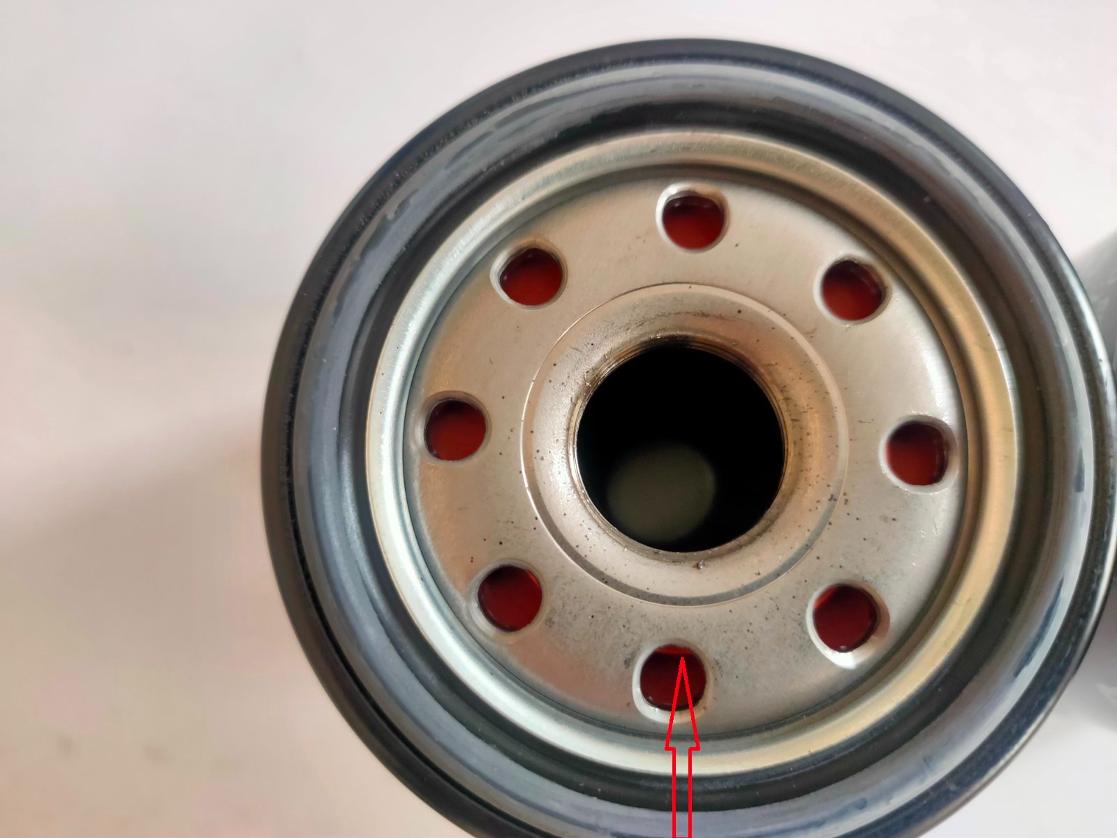

Евген48 , он не про несоразмерность писал, а то, что резинка немного смещена (эксцентриситет) относительно отверстий, на ваших тоже есть (ближе к центру видно). Я считаю, что это нормально и при данной конструкции катушки и клапана никуда она не съедет.
15 минут назад, Andrey_74 сказал:
Я хз где ты это увидел, покажи стрелкой на фото?!
Я пересмотрел два раза, ничего такого не заметил, на фото может показаться, а в реальности будет немного по другому:pardon:
Andrey_74 если ты про этот "выступ" резинки, то он одинаков со всех сторон, просто фотка так сделана.
В паре отверстий небольшой поясок виден ближе к центру фильтра, он по это и писал (глянь на его фото), хрень по моему)),
2 минуты назад, Евген48 сказал:
Про этот, у него практически так же).

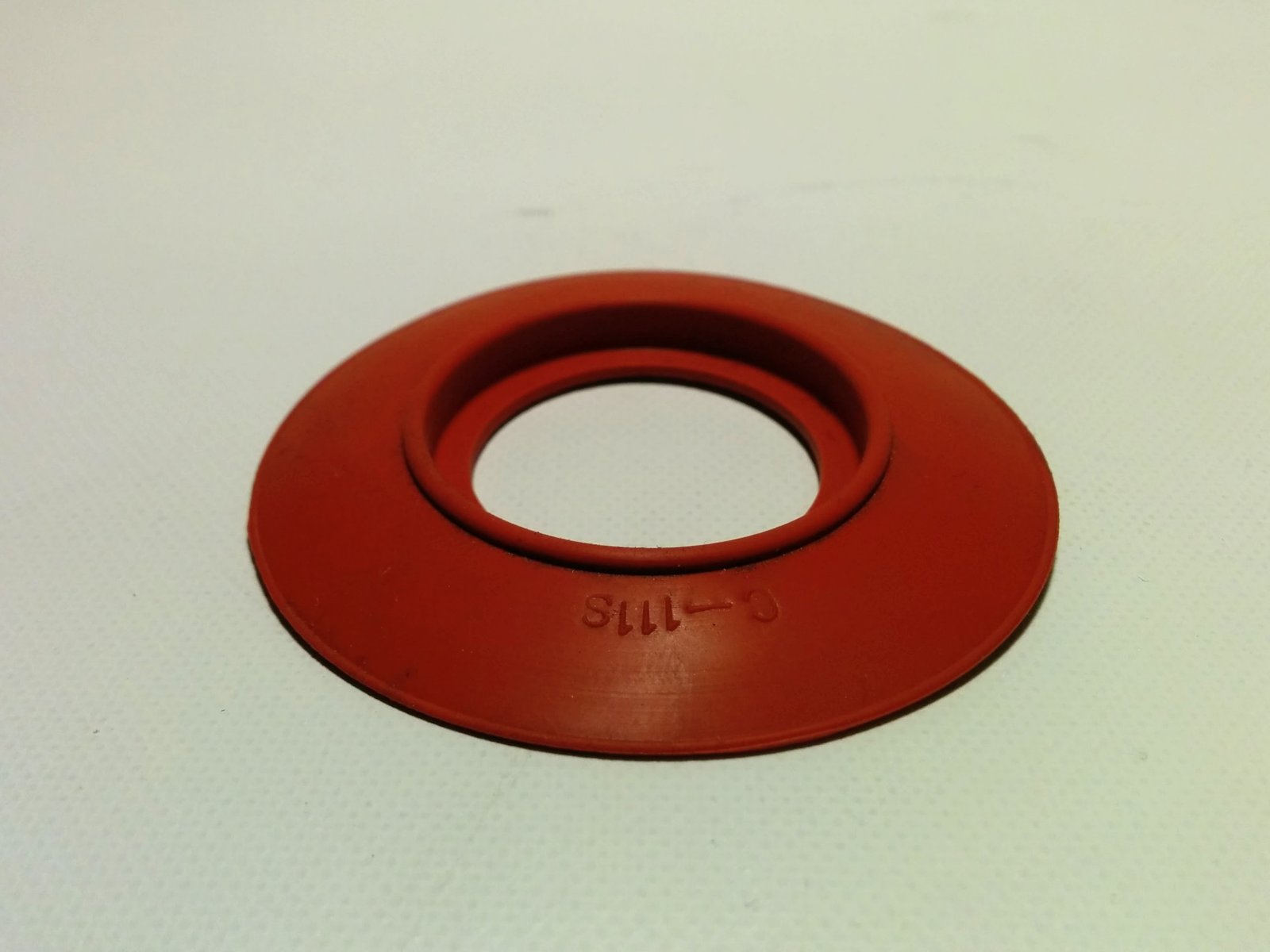

С одной стороны край резинки клапана практически вровень с краем отверстия, с другой стороны отходит на 2-3 мм. С учетом того, что это уплотнительное кольцо достаточно узкое (точная ширина неизвестна, распилов этого фильтра не нашел) есть риск утечки масла при высоком давлении?! Я нашел фото этой детали от Vic C-111 распиленного фильтра, где видно, что прижимной край очень узкий, см фото
Поэтому и возникли сомнения в качестве
