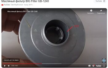

Здравствуйте, товарищи!
     Подскажите, кто знает, по фильтру Big Filter GB-1240. Вчера поставил такой на свой Тигуан с мотором CAXA вместо оригинального 03C115561H  - не экономии ради, просто не было уверенности, что если куплю оригинал, он окажется настоящим.
    Так вот, у Big Filter изнутри совсем не видно фильтрующий элемент. Если смотреть в отверстие с резьбой, то там внутри сплошная металлическая обойма. Своих фото не делал, привожу скриншот из видео с распила фильтра, у меня выглядел также.
Не могу понять, как в фильтре циркулирует масло, и нормально ли это? Вообще, конечно, не нравится, что есть такое отличие в конструктиве от оригинала.
  23.12.2022 в 10:45, Dmitry_v сказал:
от оригинала
Раскрыть
в ориге тоже не видно:D

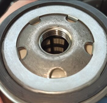

  23.12.2022 в 11:13, Dmitry_v сказал:
В оригинале видно пластиковую обойму и белый фильтрующий элемент - вот так:
Раскрыть
Это другой фильтр, аналог GB-123.
У GB-1240 - другая конструкция, там 2 клапана. И как раз то, что отмечено на скриншоте - это верхний клапан, в нем нет отверстий, и через него не видно бумагу.
  23.12.2022 в 11:44, Dmitry_v сказал:
ОК, спасибо! Значит, попробую эту зиму отъездить c Big
Раскрыть
верное решение!
