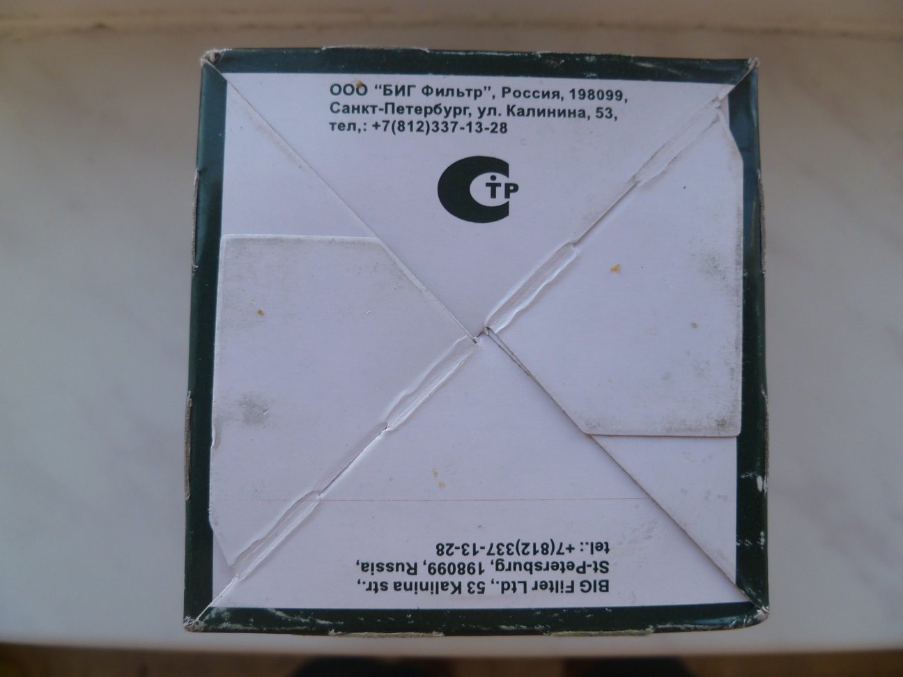

Пришел фильтр bg-1145. Подбирал на сайте BigFilter подборщиком.
На коробке вообще не указано какой фильтр внутри, догадаться можно только по наклейкам, в принципе это понятно - одна коробка а маркируется наклейками (экономят на упаковке)
Достав фильтр сильно удивился его размерам по высоте, сам фильтр выглядит неказистым, с полоской прижимной резинкой которая крепко держится в своих пазах, внутри фильтра нагажено герметиком. В отличие от NF-1048 перепускной клапан имеется, противодренажный также виден в отверстия (что то черное виднеется в дырочках)

Вообщем я пошел разбираться в магаз где покупал фильтр.
Скорее всего подмена, надпись стерли нанесли другую так как шрифты немного различаются.
Опять же сам виноват купил самое дешевое предложение.
Сдал обратно.
По словам магазина МФ был куплен в Питере у производителя.
Косяки:
- под наклейкой gb-1145 просвечивалась другая наклейка gb-10** и применимость к другому авто Дайхатсу
- принт gb-1145 был нанесен немного по другому чем основная маркировка Big Filter так же видны следы как будто смыва старого номера
- не соответствие размерам указанным на сайте производителя.
