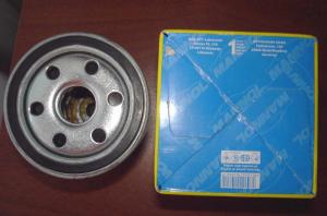

Помню markii выкладывал нам его фотки изнутри, но раз подвернулся решил еще раз проверить - как оно. Есть некоторые разночтения. Например я запарился пилить SCT железо не поддается немецкому полотну. Из чего сделано непонятно. У markii в отчете написано "При откручивании съёмником помялся как фольга -метал говно....". Видимо еще гуляют разные SCT с разных заводов и разной конструкции.

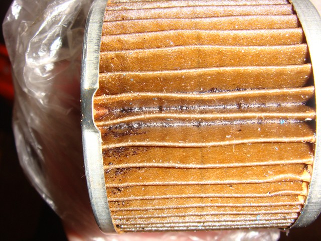

Обратите внимание сколько рыжего герметика торчит, и как он неаккуратно намазан, кисточкой наверное... Даже фильтрующий материал местами забит им. Неравномерные складки, погнуто все, бумага при отгибе пальцем рвется как у Mann - очень нежная.
Ну весь в соплях просто

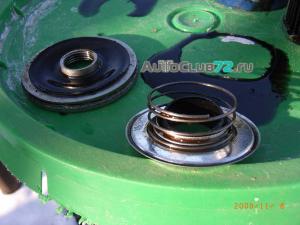

Выполнен перепускной клапан из дубовой резинки, непонятно у всех металл, а тут резинка... Перепускной нажал соломинкой(!) очень легкий, от любой струи под давлением откроется, теряется смысл маслянного фильтра. Видимо что бы масленка гасла хорошо :)
Противодренажный вообще забавный, зачем выливать резиновый клапан, формы делать, ребра жесткости как у Fram. Можно просто из резинового листа вырезать кружок, что бы он закрывал все дырки, а сверху жестяную пластинку с пружинкой. Все дешево и просто :)
Вывод: Нельзя сказать определенно что его нельзя пользовать, можно наверное. Когда машина рабочая, или продавать скоро. Я думаю можно его использовать летом когда делаешь промывку на 500км - но я бы не рискнул. Слишком плохой перепускной слабый, противодренажный тоже фигня какая то, врятли он работает вообще.
Фильтр откровенно дешевый и плохой. Но использовать в некоторых экстренных случаях можно. Либо для тех кому пофиг на машину...

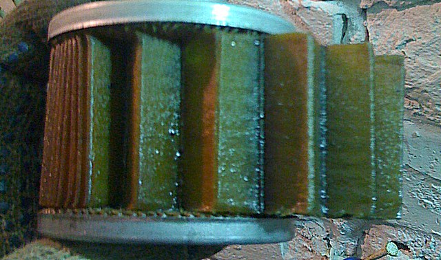

Фильтры в метале может быть и дерьмо, но вот картриджи хорошего качества у SCT. И на вид и при использовании нареканий не возникало. Испытано лично. Я даже фотки здесь скидывал картриджа от SCT в сравнении с оригиналом СангЙонг. По исполнению оргинальный намного хуже чем SCT SH 414P.
SCT 106. Клей везде. Причем он отлетает...
