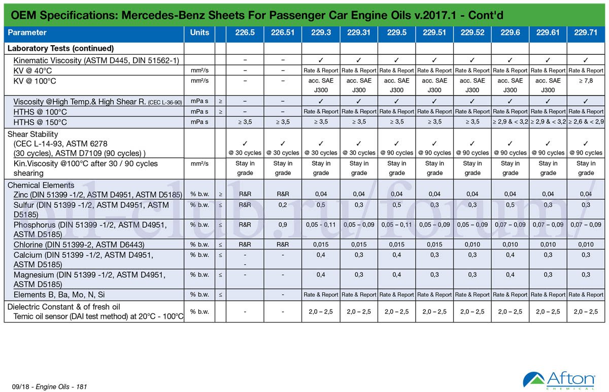

По-моему, очевидно, что при разбавлении топливом будет падать HTHS и снижаться прочность плёнки(масляного клина). Насколько будет падать HTHS при сработке, вот это уже вопрос. Предположу, что не очень пропорционально.
ПАО здесь не причем вообще, это тест на сработку именно полимерного загустителя. 90 циклов в бош форсунке расстригающей цепочки полимера. В большинстве стандартов маслу нужно остаться в Stay in Grade.
Для примера какие требования, смотреть строку Shear stability.
Afton-Chemical-Spec-Handbook-September-ACEA 2016-1 копия.gifAfton-Chemical-Spec-Handbook-September-MB 2017-2 копия.jpgAfton-Chemical-Spec-Handbook-September-VW-1 копия.jpg
2 минуты назад, torcon сказал:
Тест на сработку масляной композиции, а не какого-либо компонента. Было бы интересно посмотреть на поведение на данном тесте чистых баз, PAO, VHVI...
11 минут назад, avignon сказал:
Деньги на ветер, там нечему деструктировать. А вот растворы одного загустителя в разных типах баз могут различаться
