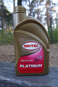

Синтек молодец. Интересно, как отработало бы 5w40 в таком тесте. Осталось бы в оно в вязкости до 12, или упало бы к 10?

А если посмотреть на КВ 100, то можно уверенно сказать, что HTHS провалился ниже 3,5 mPas и масло уже не соответствует ACEA A3/B4? Или все-таки не так?
Я думаю что 5W-40 провалиться больше из-за того что такой же загуститель, но в большем содержании. А вот выпадет ли из SAE вопрос, думаю где то на 12.5 и осядет.
@torcon Спасибо что всё это затеял, очень интересно. И знакомым из лабы, согласившимся провести для нас тесты, тоже спасибо.
что вижу я по анализу:
падение kv40 и kv100 в равной степени при неизменном индексе для меня означает что снизился HTHS, то есть сабж возможно выпал из границ A3/B4 в сторону A1/B1 , что не есть очень хорошо. В реальных условиях падение вязкости и HTHS усугубляется ещё и топливом (зимой прям мощно усугубляется) , а вот окисление не такой уж и существенный загущающий фактор как первые два. Вывод: можно гонять на Синтеке, если ваша машина может ездить и на hths >=3.5 , и на 2,9< hths < 3,5 согласно мануалу. Если мотор дизельный - с осторожностью, но опять же тут на помощь придёт загущение сажей.
В мою машину лить такое - можно, и я - буду, не зря его накупил. Данный тест подтвердил в очередной раз, что Sintec Platinum 5w-30 A3 - хорошее масло за хорошие деньги в рамках объявленных допусков.
Всё сказанное ИМХО, конечно без замера HTHS 100% сказать трудно.

нет таких требований, чтобы HTHS после теста на деструкцию оставался в рамках спецификации
