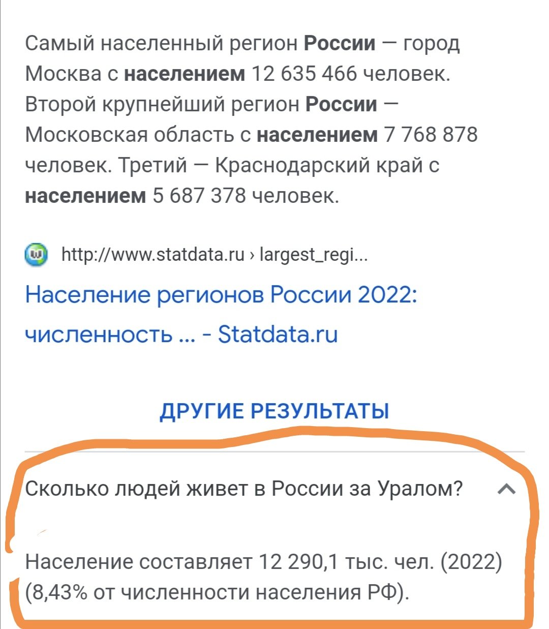

не поверю, что в одной из самых холодных стран в мире, почти у 70 % опрошенных зимой такие условия ;-)
Так 70% живёт как раз в средней полосе, где зимы умеренные. За Уралом живёт всего 8% населения РФ (12млн.чел).

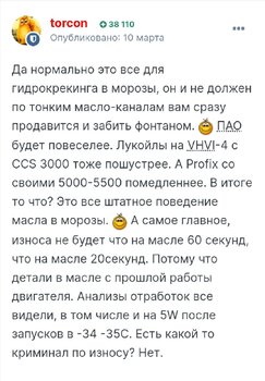

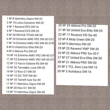

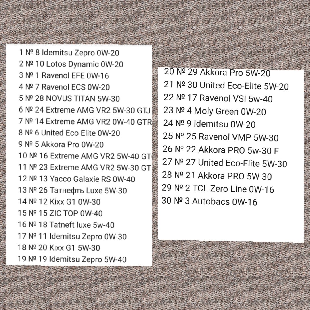

Думаю да, больше нужно смотреть на состав масла, а не на вязкость, либо, вообще сильно не париться этим вопросом (вязкостью). Мы же все видели опыты А.Тоскина по перетеканию замороженных при (-47°) масел. В итоге, некоторые 5w30, 5w40 и даже 5w50 текли лучше (т.е, в итоге, добирались до шеек распредвала значительно быстрее), чем некоторые 0w20, 0w30 и даже 0w16 (скрин1 и 2). Но шеф (torcon) тогда сказал, что особо не нужно заморачиваться по этому поводу (скрин3), ибо до (-35°) какой-то значительной разницы в износе в зависимости от вязкости, при холодных пусках, не будет, не показывают это многочисленные результаты отработок
11 минут назад, Роман 73 сказал:
если, к примеру рассмотреть, линейку одного и того же производителя с вязкостью 5 и 0w, то второй вариант предпочтительней в холод. А так да, есть 5-ки, которые уделывают 0-ки, вопрос цены и доступности
