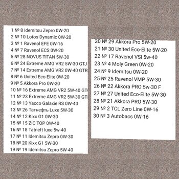

Кто, как быстро тёк при (-35°) в таблице. Первое место, как всегда, за ИЗМ 0w20
11 минут назад, Роман 73 сказал:
Две кряковых 0w20 на первых местах в -47. Места под номером 3 и 4 были заявлены как чистое ПАО. Прям интересно стало...

7 минут назад, Роман 73 сказал:
нещитово )
Тут сдвиг - свой вес, это меньше 2-3 в секунду
У мрв сдвиг - 9 в секунду (насос)
У ccs сдвиг - 100 000 в секунду (капец как крутит)
еслиб насосом двигали (9ка) уже бы результаты этого теста полностью поменялись и 0-16 ушли бы из аутсайдеров )
