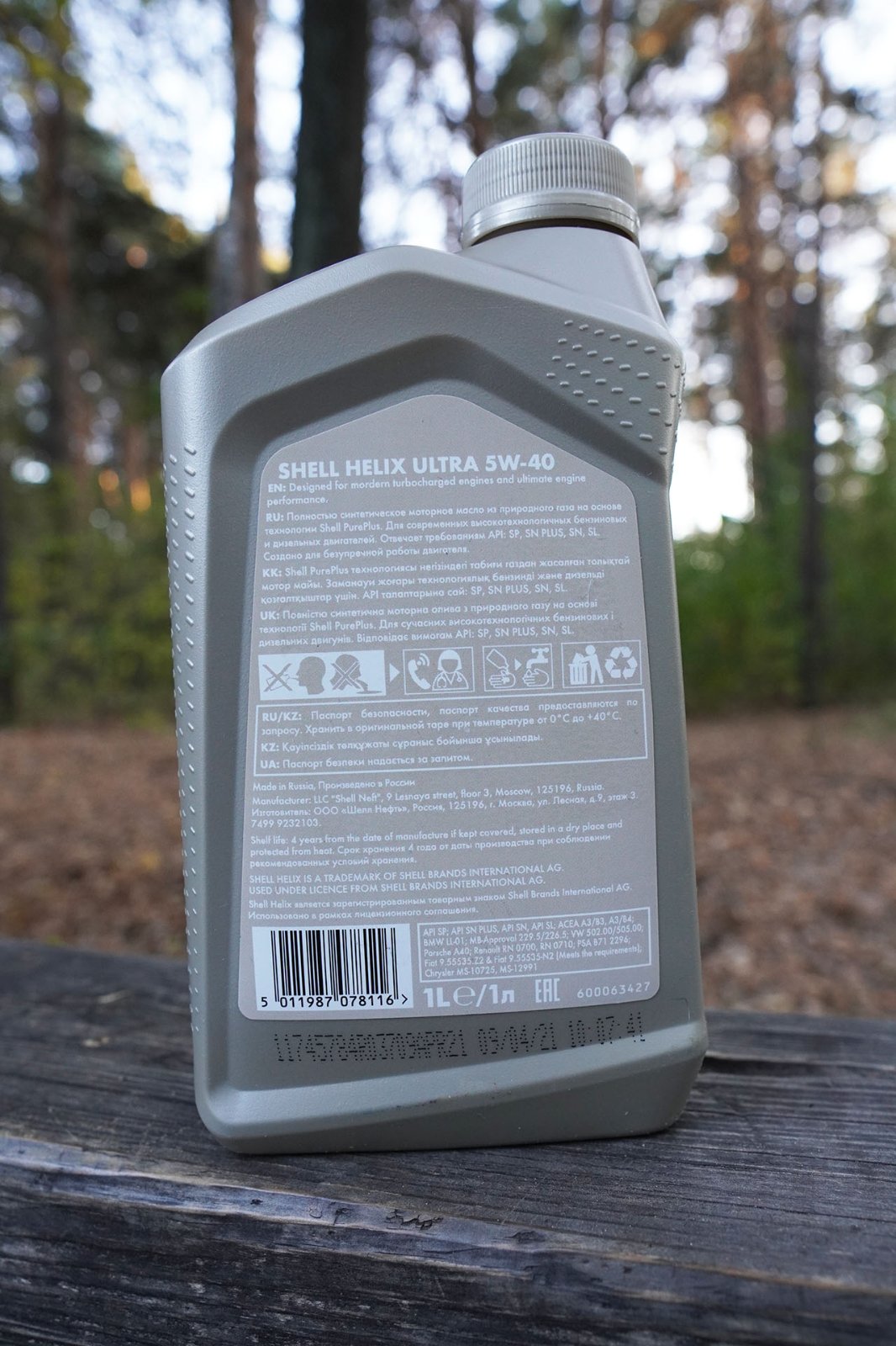

Shell Helix Ultra 5W-40 API SP свежее Shear Stability

Cверху в посте выложил несколько фото дна канистр и это еще не вся помойка
