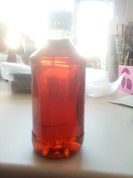

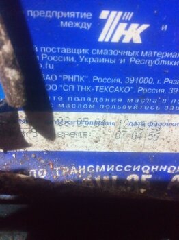

ТНК Транс ойл 80W-85 GL-4 свежее 20 лет выдержки (из них лет 15 распечатана)
1) И вправду минералка, об этом говорит низкий индекс вязкости, пик ИК спектра, температура застывания.
2) По вязкости действительно 85W80 которая должна быть от 8.5 до 13.5.
3) Противоизносные присадки на основе фосфора и серы.
4) не понятно две вещи: почему так мало кальция и зачем столько цинка? :) Ну видимо такой пакет и был (или смешение.)
Я конечно в транссисионках не в зуб ногой. Но все хорошо.
Как и с любыми другими маслами, с распечатаных когда то и закрытых  емкостей.
