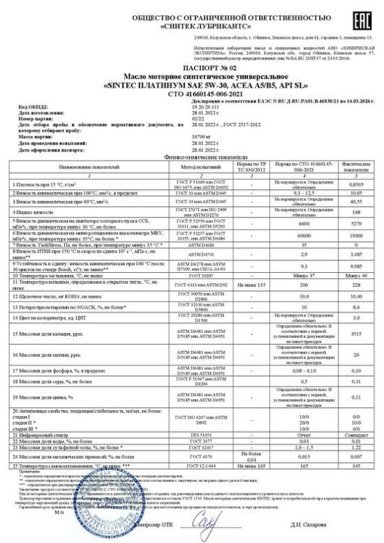

до 04.22 сабж был на афтоне, паспорта качества за 01.22 и 03.22 сходятся с анализом UOA
507974668_2-22SINTEC5W-30A5SL(28012022).thumb.jpg.7448452cef9d49503bb85d84f7299bf9.jpg1197211912_3-22SINTEC5W-30A5SL(31032022).thumb.jpg.e1462a9c0160058a03803e005ed942e0.jpg1671960453_1993_5108_07_2022.jpg.37334b3f42d91acf34be7dd7cbecbf78.thumb.jpg.ce3df8cc59c506084079cf50266e0cbc.jpg
c 04.22 уже другой производитель пакета присадок
785485467_SintecPlatinum5W-30ACEAA5-B5URC.jpg.87a45b5f67ceccd21435262efbfb000d.thumb.jpg.bd4f6d5da152896b50f68f29f35a6385.jpg1458782917_SINTECPLATINUMSAE5W-30ACEAA5-B5APISL006(05-22)25_04_2022.thumb.jpg.37426792764f95a27be41591f7975f8e.jpg1531351694_12-22SINTEC5W-30A5SL(29072022).thumb.jpg.5785574f6299ffcb741e7fc5e1c4ab7e.jpg

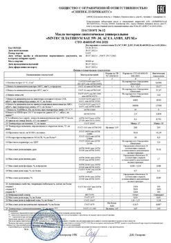

Именно канистру от 29.07.2022 партия 12/22 на которую dima62rus выкладывал паспорт и "посчастливилось" купить. HTHS 3.810 вместо положенных по стандарту 2.9-3.5 То есть по сути мы имеем масло А3 а не А5. Просветите, пожалуйста, как двухлитровый DuratecHE отреагирует на такое масло, предыдушие года 2-3 использовал Лукойл Люкс 5w30 A5/B5, до этого лет 10 Mobil FE 3000 5W30. После подорожания Лукойла решил попробовать Sintec так как паспорта и анализ  апрельской партии были а порядке. И вот такой сюрприз...

HTHS ненужный Вам вообще параметр.
Кв40/100  в норме. Топливная экономичность сохранится.
Если же у Вас масло наберёт 150 С, уж лучше запас по hths у Вас  будет.
Изменено пользователем Elrus
  04.09.2022 в 18:57, filantrop сказал:
Раскрыть
Был когда-то фокус с дюратеком-не, плохого не будет на А3, рык может появиться немного, да возможно немного тупизна, газ в пол разницу не уловить.

Вы на кв 100 то в паспорте посмотрите.....
  04.09.2022 в 19:36, Elrus сказал:
Раскрыть
действительно писец, отсебятина какая-то, не коррелирует hths с вязкостью. Такое может быть, как говорил sae20 только с применением mPao, которого тут нет… короче шляпа
