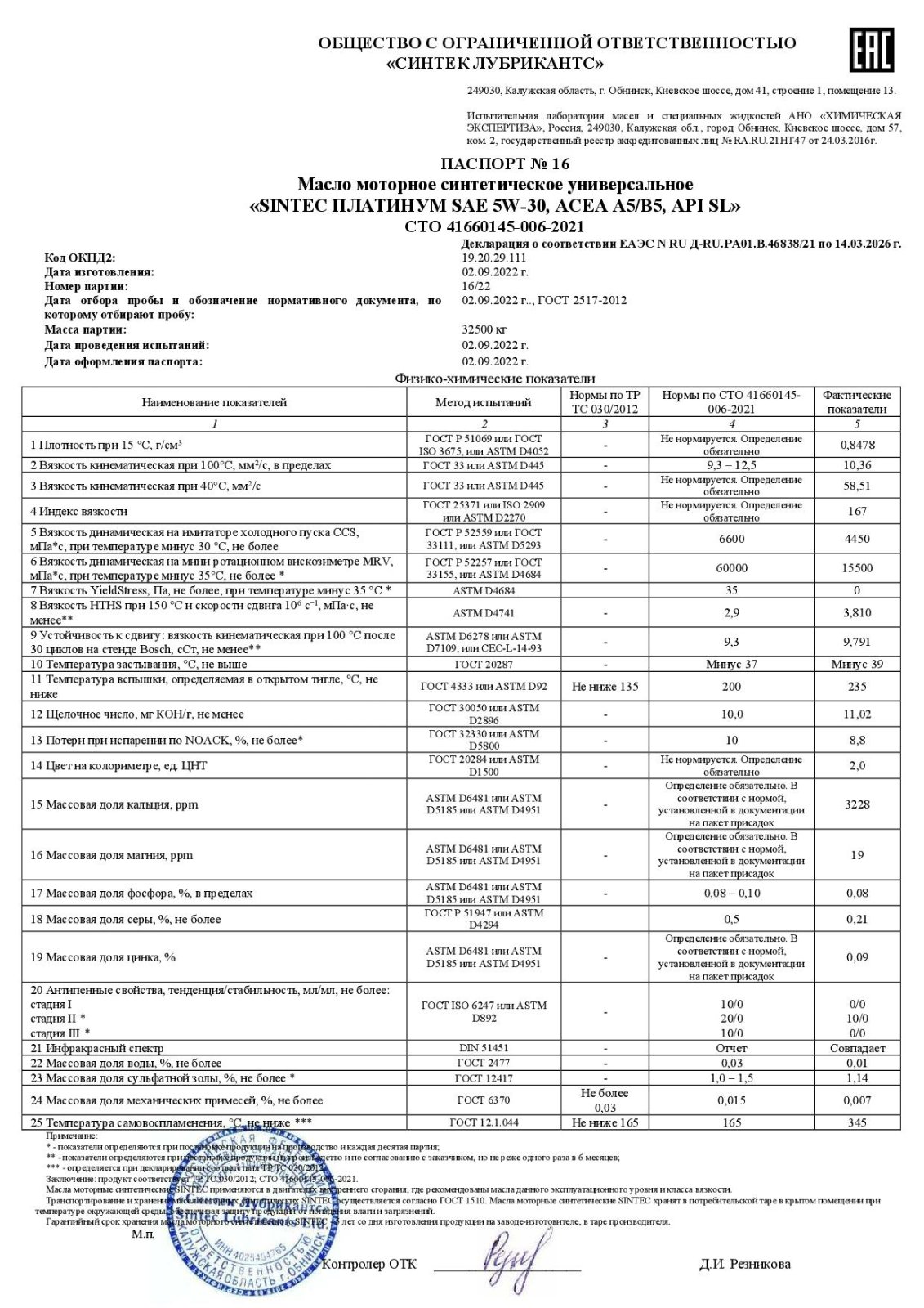

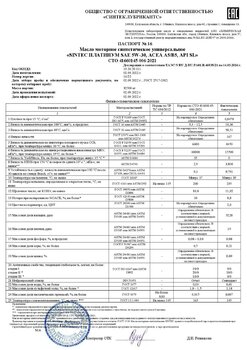

  02.10.2022 в 07:24, Pitbul123 сказал:
Как так может быть? Вязкость при 100 градусах 10.3 а HTHS при 150 градусах 3.8?
Раскрыть
представитель заявлял, что такую шутку в паспорте сыграл, "человеческий фактор", то ли "паспортистка" не исправила данные из шаблона, то ли в системе создания шаблона забиты не корректные данные:unknown:. /// И, Ждем отзывы от пользования сабжа!:scratch_one-s_head:
Изменено пользователем ss333
Pitbul123 у лукойла так же
Хотя конечно это не а5, а одно из лучших а3 какие только есть
Кмк не это значение смотреть нужно а вязкость при 100(только моё личное мнение)
  02.10.2022 в 14:13, Pitbul123 сказал:
Покупал в Kia Rio как А5, а тут такая ситуация A3 оказалось.
Раскрыть
Ничего там не оказалось А3, так как никто этот параметр не измерял. В паспорте явна опечатка.
По лаб.анализу свежего масла от ойл-клуб, оно соответствует А5. Так что можно смело использовать, как масло А5.
Дмитрий_ это не опечатка, представитель же указал что они этот параметр испытывают не для каждой партии и указал что это их ошибка(на этом правда все заглохло:-(
MuxauJI я читал что он ответил и сделал вывод, то ли он не понял про какое масло его конкретно спросили, то ли он банально перепутал. Так как не может быть у масла, которое мы тестили HTHS больше 3,3
  02.10.2022 в 17:38, MuxauJI сказал:
Как не может, вспомните лукойл или новус...
Раскрыть
Примеры пожалуйста (ссылки)
