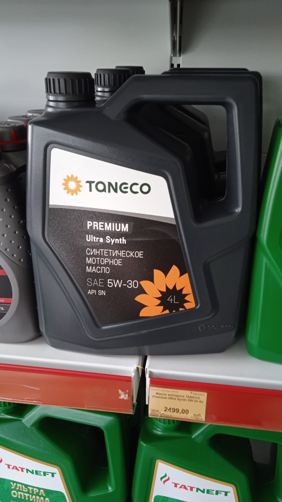

Масла Taneco
Масла Taneco
Сайт: https://tanecooil.ru/
7CD5B15D-3F1E-44E4-A2C7-E9B0887DEE99.jpegC5E51252-85D2-4CBB-AB26-7BFBC9634E9F.jpeg30A46A6E-1453-4683-B4E0-470DB2B1E26E.jpeg

Добрый день, подскажите не пойму  какое масло подходит для мазда 6 2.0 с фордовским двигателем  с 913 допуском. У TANECO Premium Ultra Synth SAE 5W-30 и Татнефть LUXE SAE 5W-30 946 допуск. Насколько  913 и 946 взаимозаменяемы на данном двигателе, можно спокойно лить или лучше всё-таки искать с 913 допуском?
45 минут назад, Genazvale сказал:
По взаимизаменимости допусков Форда - вопрос к Форду.
В руководстве Мазда посмотрите что в США льют в L3 - есть ли там 913?   Я ответ знаю, узнайте для себя.
Изменено пользователем Buran
37 минут назад, Buran сказал:
Я так понял из недолгого чтива рунета, что разницы нет особо никакой и можно лить масло с допуском 946 А и все будет хорошо с двигателем. Вопрос теперь есть ли отличия между TANECO Premium Ultra Synth SAE 5W-30 и Татнефть LUXE SAE 5W-30 или они братья близнецы?
7 минут назад, Genazvale сказал:
 Верно, почти. А точнее вообще про Фордовские допуски забудь, не на них внимание обращать, вообще.
Смотри наличие спец Api SN /SN Plus/ SP, ILSAC-5/6 - это нужно, допуск GM Dexos 1 (gen 1-3) тоже самое.
16 часов назад, Buran сказал:
Там и ультра оптима подойдёт
7 часов назад, Azunay сказал:
Ультра оптима сделано на нафтановских присадках, тут я хз.
Изменено пользователем fotouzer
19.05.2022 в 22:36, Genazvale сказал:
Я, лично, не вижу отличий
3 минуты назад, Buran сказал:
Роман 73
Ты что цвет банок и названия же разные! :sarcastic:
И цена тоже может отличаться прилично (я говорю про АЗС). Суровый и беспощадный маркетинг, как он есть, во всей красе. Хотя, может мы ошибаемся и чего-нибудь не знаем :pardon:
Танеко говорит что разницы нету.
Танеко это как дженезис а татнефть как лукойл
14 часов назад, nik40in сказал:
Спасибо, я понял.
Залил в субботу  TANECO Premium Ultra Synth SAE 5W-30 в гамму-2     G4FG (Kia Cedd JD).   Из ощущений, двигатель стал тянуть лучше , но выше расход топливо в сравнении с предыдущими двадцатками, процентов на 5-7.  Проехал почти 800 км,  в целом работает тише чем G-Energy FE 5w-20,   но отчетливее слышно цепь даже на хорошо прогретом моторе , особенно под сброс газа.   Если будет настроение и финансы, то пошлю после 200 мч отработку на анализ в Екатер и выложу здесь.
25.05.2022 в 19:46, nik40in сказал:
Где танеко такое говорит?
