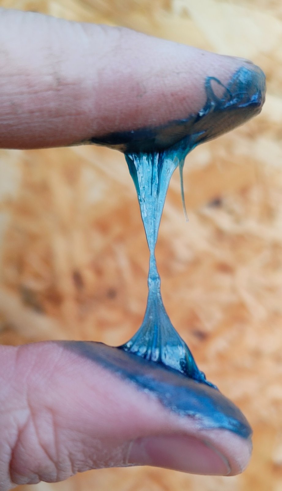

Там чуть раньше фото старой шрб.
Сопля очень длинная, и она неоднородная, вся какбы состоит из волокон, и на пальце куча торчащих мелких волокон.
222 тоже даёт весьма длинную соплю, но она почти равномерной текстуры.
Hyundai YSBB091105FFF даёт ещё более длинную и равномерную соплю вообще без "волокон".

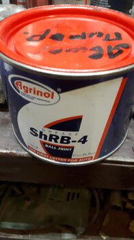

Кто то просил фото досвошной шрб-4, выкладываю. 2020года, стояла, есть капелька отделившегося масла, структура та же.
Изменено пользователем Alexber
Добавил изготовителя
Итого:
Смазка 2008 года - очень мелковолокнистая, но не тянется совсем.
Смазка 2017 года - как мне кажется, оптимум
Смазка 2021 года - тянется тоже хорошо, но волокнистости той нет, это и по содержимому банки видно
Изменено пользователем Screwdriver78
Чтобы старая смазка тянулась ее надо размять сначала, несколько раз растянуть.
Тогда будут сопли в полметра.
Там раньше я видосики выкладывал как народ бариевые смазки разминает и тянет
