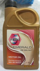

Фотографии масла NGN Emerald 5W30 участвовавшее в тесте
