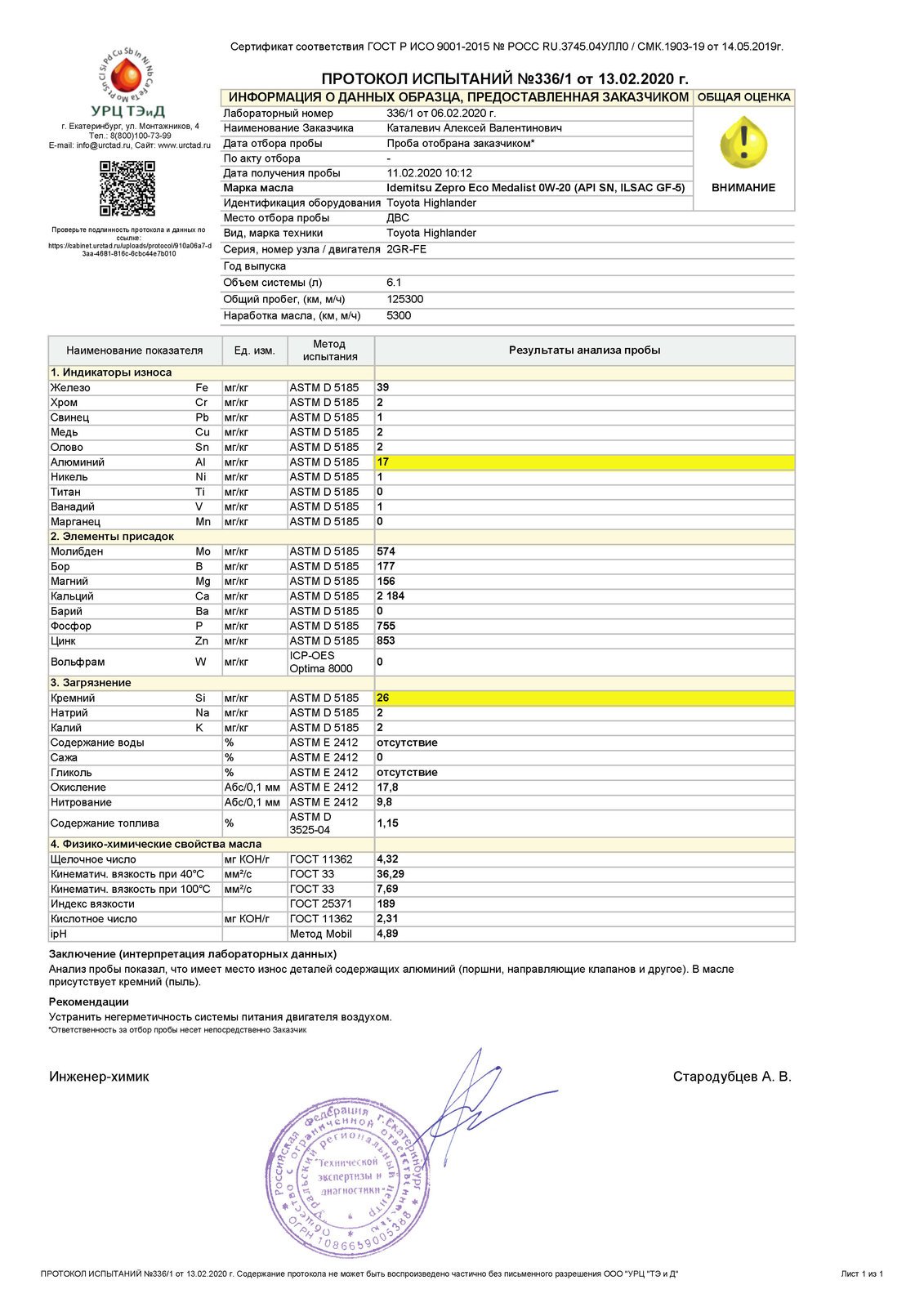

Да у разных движков по разному должно быть, где то щадящие условия, где то жестокие. У Idemitsu Zepro 0W-20 задачи под экономию + не самый крутой полимерный загуститель, она в каждой отработке показывала просадку на 1 единичку. Хотя опять же, этого хватает, если масло после 90 циклов теряет 0,95cst. Это не много.
Idemitsu-Zepro-Eco-Medalist-0W-20-SN-Toyota-Landcruiser-Prado-0-150-9186km-Strelec-_UAO-BASE_.jpgIdemitsu Zepro Eco Medalist  0W-20 Hyundai Creta 0-40-3458км-5560км Евген48 (UAO BASE) копия.jpg1110493570_2653_507_09.2020-1-0.jpg.5c7577994751ab04d04b71e4dbca3fe8.jpgimage.thumb.png.932970bf41ac8b9fcae75c83f94b36d6.png1745234207_336_113_02_2020.thumb.jpg.9aeba8a264fbc922dba4db83459072ab.jpg
Idemitsu Zepro Eco Medalist 0W-20 Toyota Rav4 8040км Евген48 (UAO BASE) копия.jpgIdemitsu Zepro 0W-20 отработка на Mitsubishi Outlander XL после 3400 км Вадим69 (UAO BASE) копия.jpgIdemitsu Zepro Eco Medalist 0W-20 SN Toyota RAV4 4 382км Протокол (UOA BASE) копия.jpg
в примерах разные моторы, но поведение примерно одинаковое. Просадка на 1 единицу. :) Плюс если двигатель прямой впрыск или недогретый CX-5, Toyota Prius итд, то он топлива наливает и вязкость падает на 2-3 единицы в совокупности.
Вообще те кто тестят загустители, говорят что самые стойкие у Infineum, Lubrizol, Evonik, а у Paraton, Afton мол загустители попроще. Но они не на потоке, поэтому нам это предстоит еще узнать и перепроверить. :)
