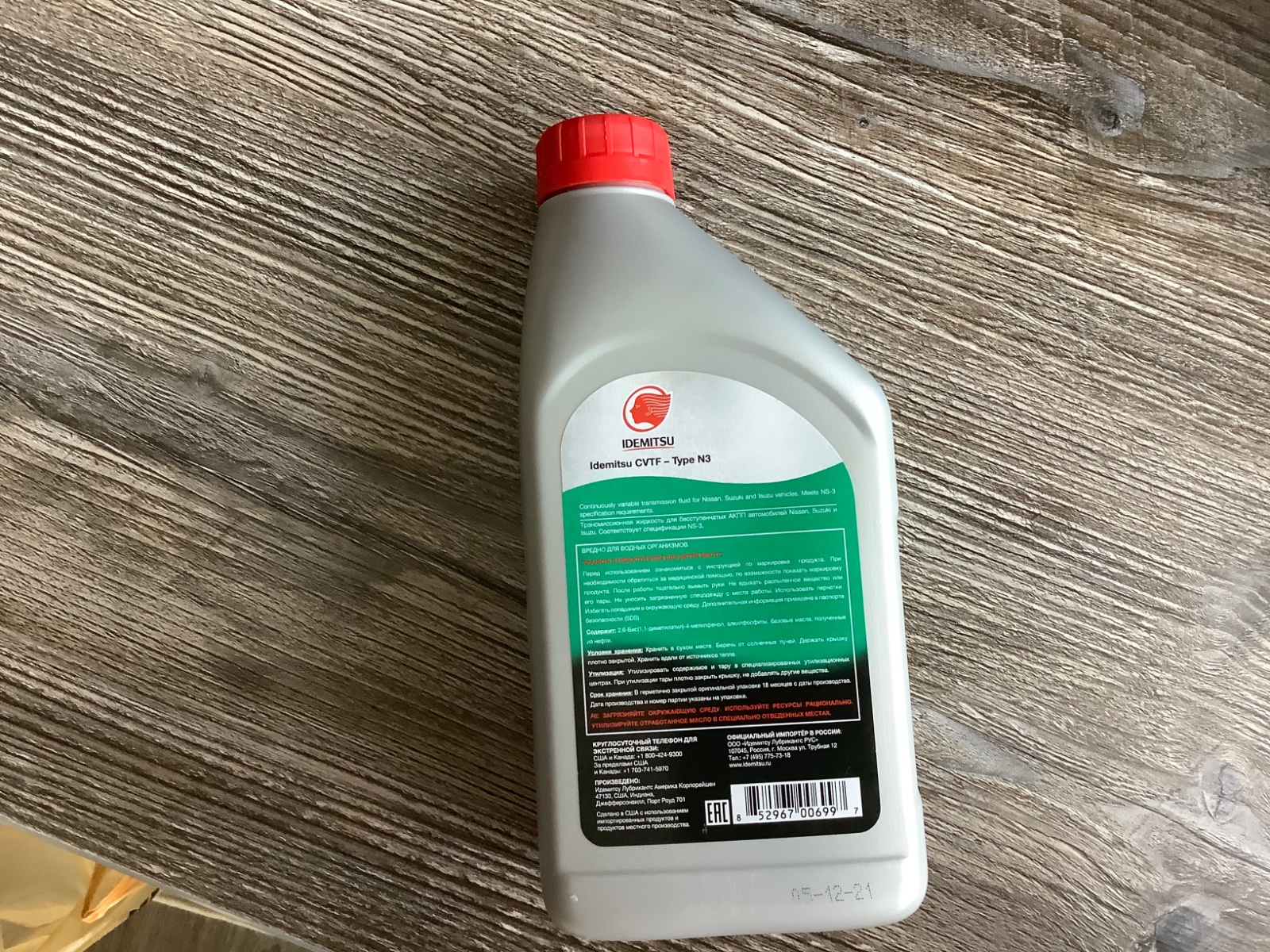

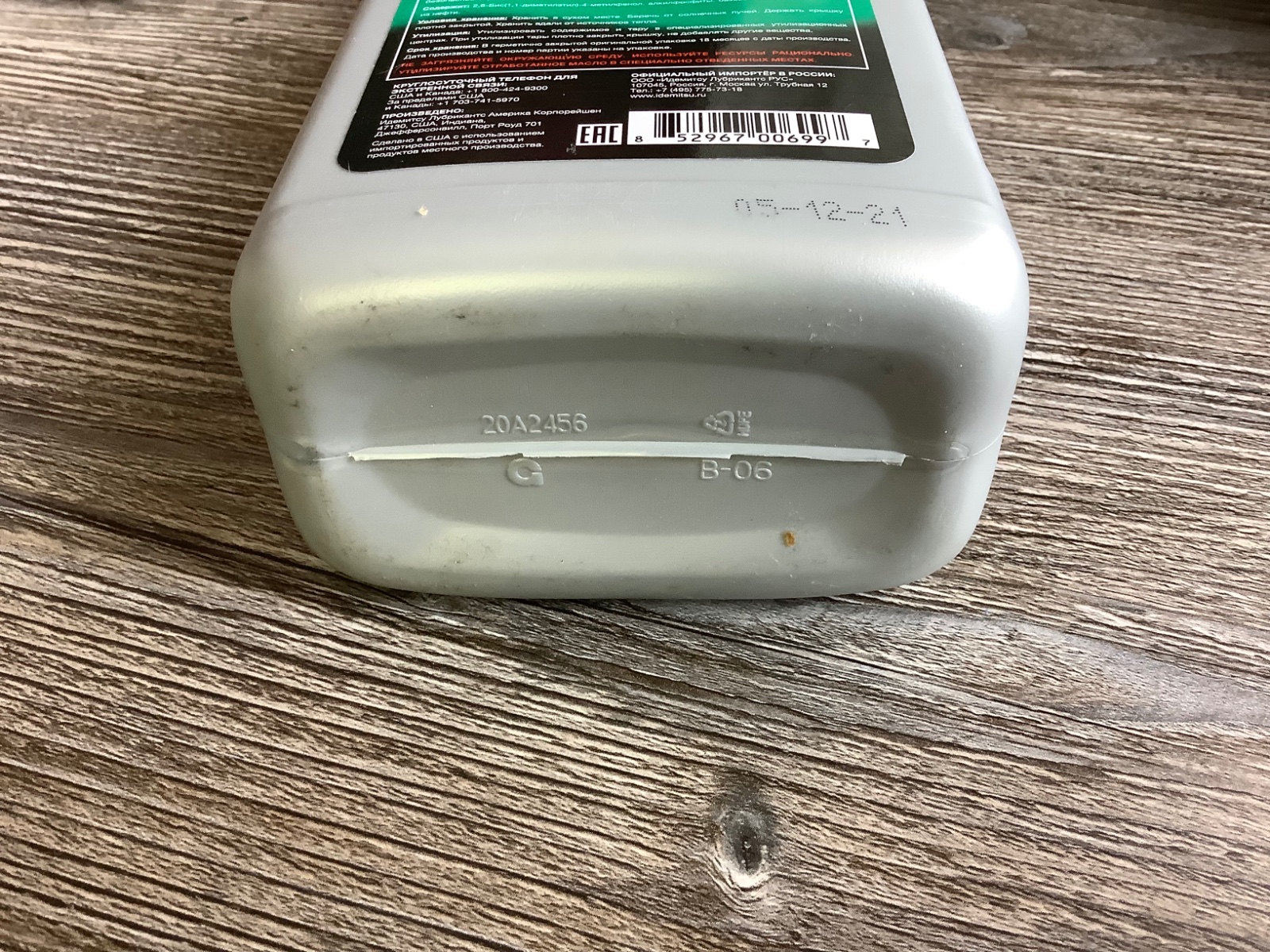

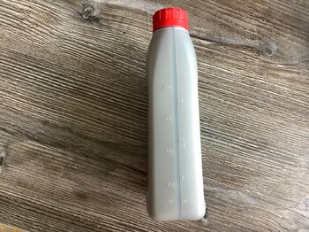

Всем привет. Купил сегодня себе масло для частичной замены. Покупал в Би—Би как официал на сайте идемитсу числятся. Получил канистры и тут задумался не подделка ли это и вообще подделывают эти масла.?
фото прилагаю.

Тоже у них покупал, были сомнения, также нечеткий код на канистре, блеклая печать этикетки, но в итоге залил, сделал полную замену (10 литров, с фильтрами) пробег на нем 20 тысяч почти, пока все норм, надеюсь еще тысяч 20-30 проехать

Я писал представителю, они ответили партия официально заходила, канистры с виду ОК, подделок на тот момент данного масла не было замечено. залил 8 тыс прошел все ок.
