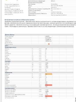

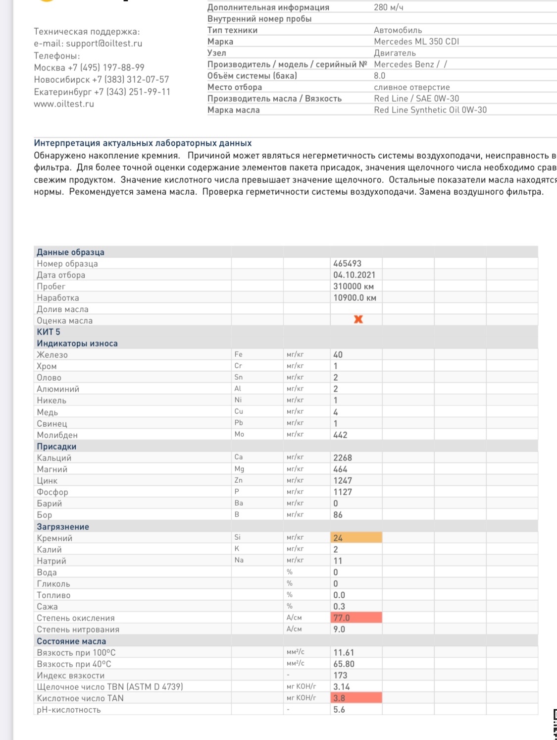

Red Line 0W-30 Motor Oil отработка на Mercedes ML166 350CDI после 10900км/280мч
Железа настругало конечно.
Есть попадание антифриза.
Есть подсос воздуха.
Видимо песочек и настругал железа.
Масло сдохло, перекатали.

Про песок не уверен, алюминия совсем мало для образивного износа ДВС,возможно железо от привода ГРМ (цепочки,звёзды просятся на замену),Рн ещё в норме,так что можно сказать не перекат,а кислотное поднялось скорее всего не сильно,возможно изначально было высоким из-за большого количества эстеров. Как-то нитрация не сильно поднялась,для такого пробега.

Железо в районе 40, с нова у этого двигателя! На более жидких маслах, его меньше!
Заметил, хорошо сберегают от износа железа масла, с большим количеством Бора.
У свежего масла, содержание продуктов окисления больше 90 :unknown:
Изменено пользователем Finik
Finik , этот Редлайн какой серии - Professional-Series, High-Performance или Euro-Series?
Откуда в дизеле после 280мч кислотное число 3.8мгКОН? :) Это фантастика! :)
По железу многовато.

Масло по вязкости ближе к А3В3, а на них при пуске цепь частенько тррррр делает!
На миксах с 0-20 такого нет!

Понял. Получается, это High-Performance...
torcon Можешь прояснить, почему увеличение присадок не снижает износ, а снижение вязкости (на примере миксов) да!?
smartass должно, но тут автор экспериментирует))) На евро серии у него была отработка. Да на чем только не было...
ПавелТ Я анализ евро серии не делал, слил его через 5 тысяч, густовато показалось.
