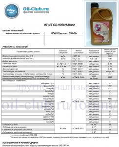

1) Масло из разряда специфик для MB 229.51 - низкое щелочное 6.8 и низкая зольность 0.8
2) Опять очень высокая вспышка 234
Для мерседесов по мануалу - все соблюдено.
По спектру ИК фурье масло чистый гидрокрекинг, что совпадает с таблицей которую NGN затребовал у Eurol.
http://www.oil-club.ru/forum/index.php?app=core&module=attach§ion=attach&attach_rel_module=post&attach_id=9343
зола 0.83 ! :rolleyes:;)
и для биэмаблюю тоже :acute:
ну и традиционно - 1270р за 4 литра, что есть гуд
жиденькое, конечно, но может кому такое и надо :drinks:
Ещё бы, иначе не писали бы!
Вот бы глянуть как оно на Мерсе каком-нибудь откатает в наших реалиях.
Изменено пользователем Dimka
@Alehandro, должно быть менее или равно 0.8 - у нас имеем 0.83
3 сотых стоит вообще рассматривать? :)
почему не стоит
1) это мало
2) У теста есть погрешность
3) Пакет присадок Ngn не производит он его вливает готовый - а у Afton Infineum Lubrizol пакеты тоже не одинаковы - об этом я читал где то - есть небольшие расхождениея от партии к партии как с маслами...
4) ну и Eurol я думаю не Боги, не могут отвесить до сотых пакет стороннего производства :)
да я позанудничать, фигле :-)
сходимость у метода большая, поэтому не паримся особо
Кстати интересно знаете что, а сотые у них MB BMW VW считаются? Надо посмотреть сноски под табличками. А то может лабе сказать что бы до сотых не высчитывала...
пусть считают, хуже не будет. Все всё понимают. А то так дойдет до того, что скоро будут просто писать C3 A3 :rolleyes:
если уж так хочется кого-то "отстоять", сам концы обрубай. Никто ж не узнает, фигле ;)
в характеристиках к маслам часто до сотых, так-то
Я после Ravenol завязал отстаивать масла которые мне симпатичны :) Есть превышение на 3 сотых если вы считаете косяком - значит лить не надо :) Мне интересно какие все же рамки у авто производителей.
