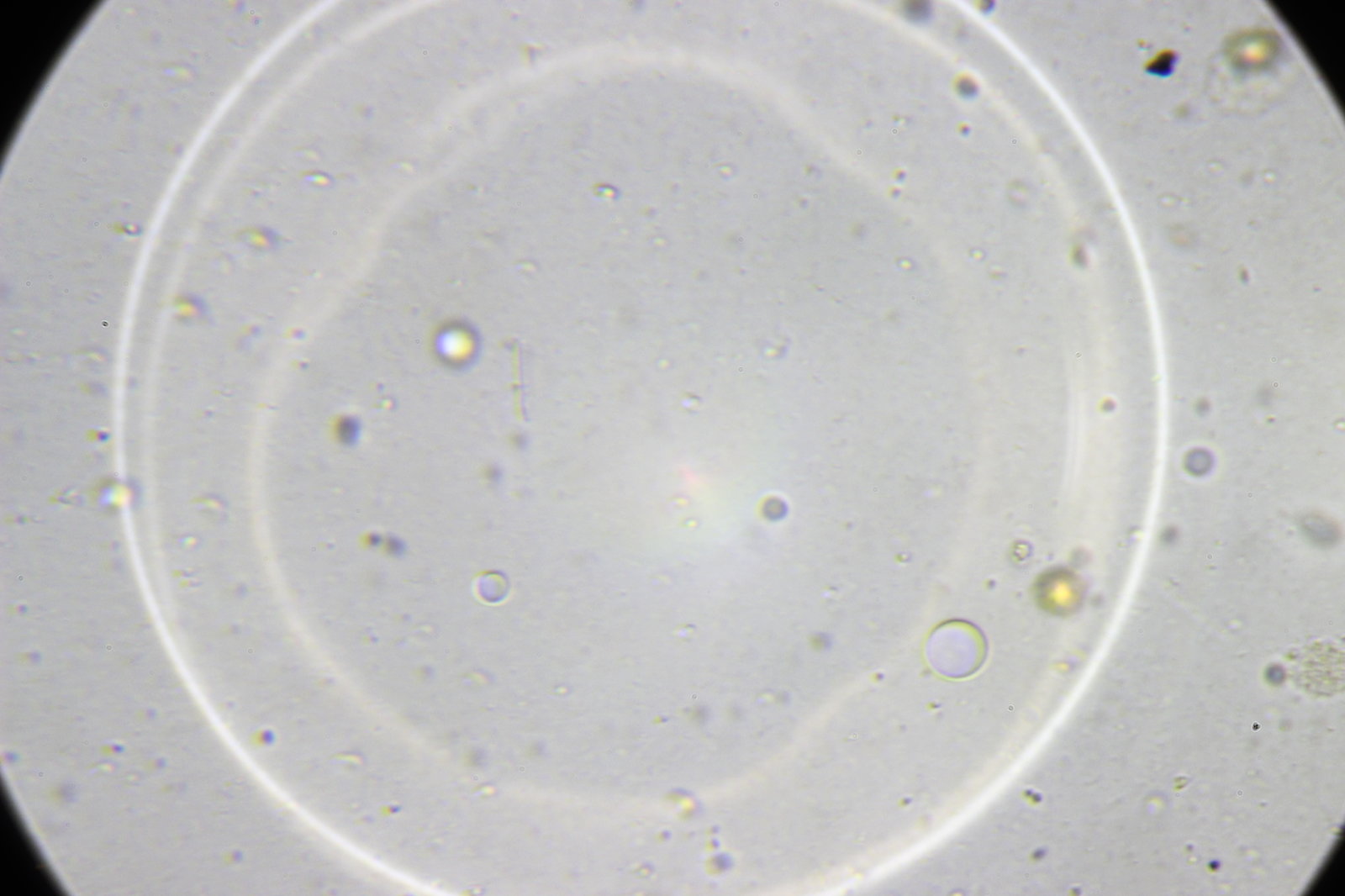

Мое простояло больше года без движения и тара 4л а не литр , тару не взбалтывали перед заливкой ? , а то у нас многие автолюбители и формучане по привычке взбалтывают канистру , после заливают в мотор , после таких манипуляций думаю что не стоит смотреть на дно тары , нужен отстой минимум пол года
  11.10.2021 в 07:12, Projector сказал:
На дне канистры есть немного полимера
Раскрыть
Как вы определяете, что это полимер?
  11.10.2021 в 10:35, Владимир09 сказал:
Раскрыть
микроскопом , так как сами присадки в него не видно , а полимер видно
IMG_8487.thumb.JPG.2a504e9c0b3684f3bb297c22ab880ecc.JPGIMG_8491.thumb.JPG.cc61ad14ce365fad6359176aa1aef3ff.JPG
IMG_8493.thumb.JPG.766c97bff634948c3bba58acb5720aeb.JPGIMG_8552.thumb.JPG.7ab6a761699362d07d43cda9fa1bd07d.JPG
фото пыли с магнитной пробки
IMG_8175.thumb.JPG.09a7b628f69de93dfea77da8fac62fc7.JPGIMG_8200.thumb.JPG.eb1a610326acd2ac098d465fffa05497.JPG
с частичками железа на сливной пробке совсем чуть чуть , в глубине его тоже его видно
