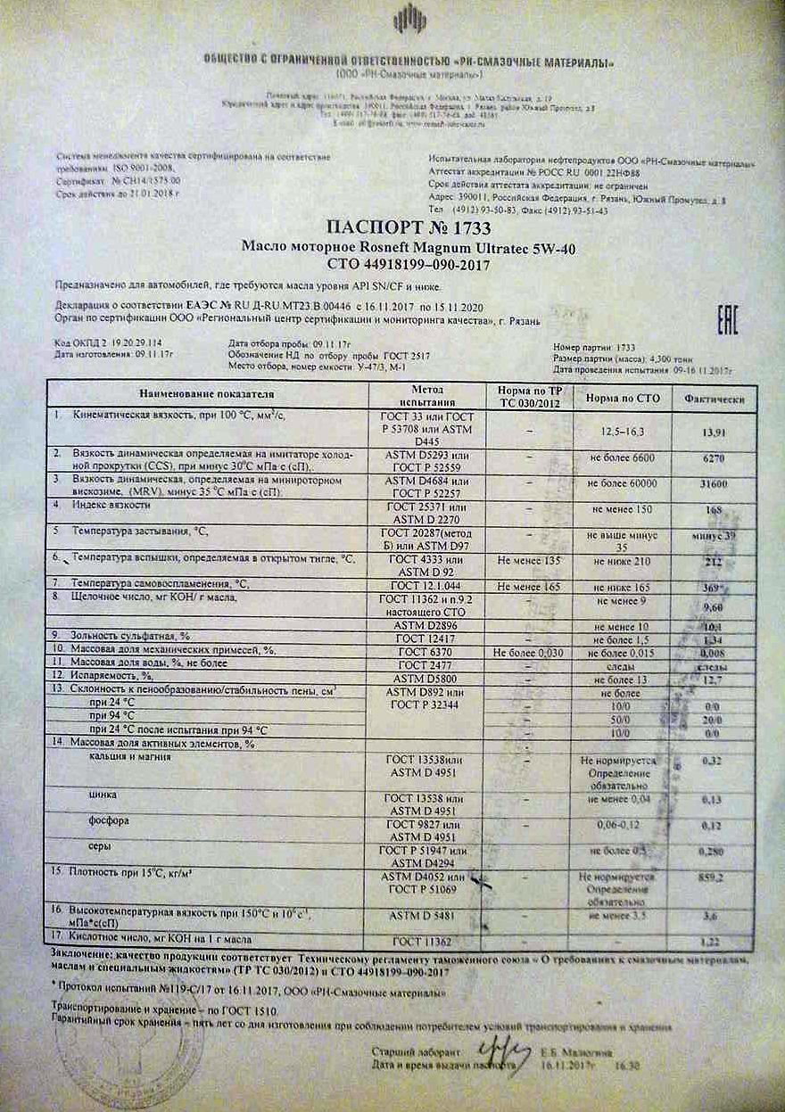

Сфоткал сертификат
А по-моему норм. Кислотное зачетное (оно реальное вообще?). ZDDP не пожалели. Зольность высоковата, но в 229.5 проходит. Судя по сере - салицилаты. По ASTM D2896 как-то мало щелочного намеряли, по идее там около 11 должно быть.
Вот только как они с такой испаряемость MB 229.5 получили? В bevo масло Rosneft Magnum Ultratec A3, называется, может под него уже другая рецептура?
