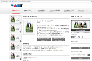

Ну что ж, сейчас, благодаря Вам, полистал европейские сайты. И что мы видим? Я посмотрел Англию, Францию, Финляндию, Германию, Польшу, Италию и даже Японию, везде кроме Германии это масло именуется как и в штатах специальной серией AFE (см. скриншоты). В Германии, почему то, вообще не предлагается 0w20.

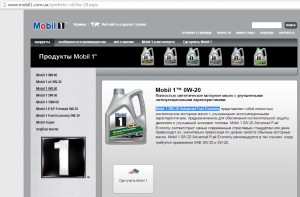

И только на украинском сайте мы не находим этого аутентичного AFE, а видим знакомый нам AFS. Причем, как и на нашем сайте, на картинке изображено масло AFS, а в описании почему то опять идет речь об Mobil 1 0W‑20 Advanced Fuel Economy. Где вот они взяли Mobil 1 0W‑20 Advanced Fuel Economy? Я ни на той картинке, ни на своей новой канистре не вижу, что это Mobil 1 0W‑20 Advanced Fuel Economy... Я все еще вижу Mobil 1 0W‑20 Advanced Full Sunthetic (напомню, эта надпись у них на всех маслах Mobil1, разных серий), с припиской ниже Fuel Economy...
Это что ж, для украино-российского рынка другая фасовка идет? В связи с чем, интересно?
