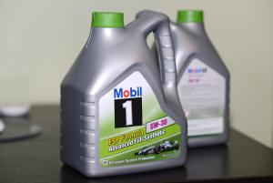

Купил сегодня пару канистр по хорошей цене. По внешнему виду на подделку не похоже. Что скажете, норм?

@Sl-r, от подделки проверить надо так кинь в морозилку на три часа и сфотай - покажи здесь масло.
@Lacoste, к сожалению это не так, есть подделки. Сегодня завтра жди открою здесь тему.

судя по фоткам покупал такое же в юлмарте, там у регионального дистрибьютора закупают :up:

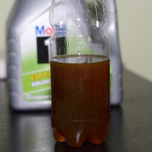

Фотки после заморозки масла.
На вид - вполне прозрачное. Консистенция почти такая же, как до заморозки.
Что скажете?
Каковы признаки подделки в данном тестировании?
оригинал однозначно. Подделка будет такая как слева.

Осмелюсь предположить: масло как засахаренный мед становится, теряется прозрачность, но подождем профи...
Кста, у меня в морозилке было всего -16*С, когда увидел, специально "прикрутил" до -22*С...

Полагаю, подделка мутная из-за замерзшей воды?

@Sl-r, не трать время у тебя оригинал :) Подделка мутнеет потому что используется дешевое минеральное базовое масло, которое слабо отчищено от парафинов, парафины кристализуются - схватываются между собой в связи и масло становится вялотекучим на морозе. Такое же ты увидишь с банкой растительного масла олейны.
Хочу заметить не все мутные масла подделка! Гидрокрекинг практически весь мутнеет при определенной температуре. Это нормально. Данный тест применим к конкретному случаю с Mobil ESP 5W-30 - я просто видел подделку и знаю как она выглядит. Если все сейчас ринутся свое масло морозить, то 99% замороженного окажутся подделками. Не сходите с ума только :)
