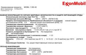

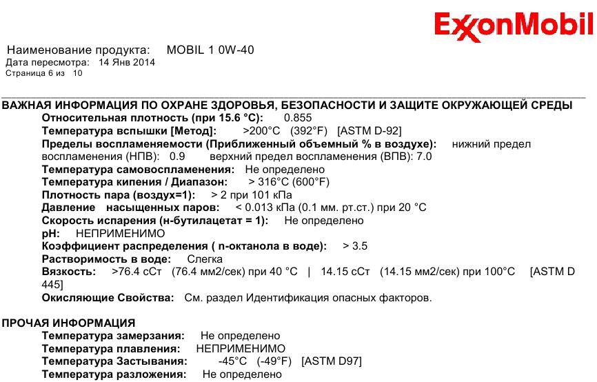

А почему тогда на сайте Мобил1 в тех.характеристиках указано 13,5? Да и "наши" анализы показывают 13 с мелочью
Мужики да нету в нем ПАО в таком количестве, если есть то мизер - максимум 30%, спектр посмотрите.
Да фиг с ним, с этим Паво-маво,лично я за ним совсем не гонюсь
@konung, по-моему этому корейскому msds "в обед сто лет". И как я понял из обсуждения ИК-спектров, что как-то не вязались они с этим msds.
Обновил (добавил) в архив Корейский MSDS. Да, сейчас глянул по ИК спектру, эстеров в районе 5%.
@konung, сейчас в корейском MSDS проценты и CAS совпадают с европейским, но далее, расписаны по процентам все 16 Trade Secret уже без указания CAS: TS1 30-40%, TS2 20-30%, TS3 20-30%, всё остальное мелочёвка менее 5%.
Видимо в эти менее 5% эстеры и попали. А вообще по корейскому MSDS больше вопросов, чем ответов.
Если указано, что по честному ПАО 50-60%, то состав Trade Secret, даже по минимуму 74%. А это никак не стыкуется с заявленными официально - 50-60% ПАО
Что то тут не так.

да мутнеет он - выставьте на мороз - кряк это Visom, 20% в нем ПАО... Масло хорошее но его пакет присадок боюсь живучее, чем само базовое масло из чего он сделан. Увидеть это можно по окислению, в сравнении с ПАО отработками на той же машине. Я по своим анализам давно заметил что где ПАО окисление на 2-3 увеличится, где кряк на 5-6. (к примеру точно не помню).
А если предположить, что это масло ещё никто не видел. Ведь дата msds 14.01.2014. Total и Elf тоже в прошлом году поменяли рецептуру у своих "нулёвок" в сторону увеличения PAO.
Изменено пользователем igork
Касательно этого теста (давно меня заинтересовало какое масло они использовали) http://www.mobil1.co.in/performance/keeps_your_engine_performing_like_new.aspx#.Uxrkdc7XBt0 это оказался Mobil 1 0w-40, с переодичностью смены 13 т.миль
Изменено пользователем mikong
0w-40 состав похоже изменили и засекретили полностью. Только японцы раскололись в одном вопросе: MSDS конца марта показывают 10-20% минерального (год назад было 5-10%)
Так в чём же разница между mobil 1 0w40, mobil 1 new life 0w40 и mobil 1 syper diesel 0w40? Раньше в магазинах был new life, а сейчас просто mobil 1 0w40 Правильно ли я понимаю, что это одно и то же масло, но разлито по разным баночкам?
