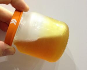

купил масло мобил 0-40 в Окее. До этого покупал много лет это же масло, но в финляндии. Никогда проблем не было, оставалась еще канистра финского. Решил сравнить масла, так как нет доверия к нашему. Океевское масло темнее, с коричневатым оттенком, это хорошо видно и запах значительно более резкий,сантиметров с двадцати чувствуется. Финское почти не пахнет, надо сильно принюхиваться и посветлее, цвет на оранжевый похож. Вроде как окей официальный поставщик, наклейка оил-форби. Или вот так вот один раз купил у нас и пролетел? Морозилка не самая холодная, три звезды. Текучесть одинаковая. Может для нас делают особый вид...? или на помойку, может еще какие варианты? Фляги одинаковые, на подлинность проверял тщательно, придраться не к чему
  02.02.2016 в 23:54, matr-06 сказал:
У мобила не то что коричневый, рыжеватый или ржавый оттенок, видно сразу (как, например, ядовито зеленоватый оттенок у кастрола). Если действительно есть сомнения все-таки найдите способ заморозить. Но для абсолютной уверенности покатайте на нем и вышлите на анализ torcon, 2300 не великие деньги для успокоения души, за то потом будет уверенность в поставщике (продавце), хотя я на 99,99% что оно будет оригинал. Я сам брал в Ашане, масло очень рано почернело, тут писали, что скорее всего левак, но я сильно сомневаюсь. Высокое щелочное, хорошие моющие, хорошо забирает сажу и грязь - вот и результат. Больше к маслу вопросов нет. Но отработку все равно выслал на анализ Торкону.
а с чем может быть связана такая разница по цвету, у одинакового масла, купленного в разное время и еще большая разница в запахе?
по всем основным домашним тестам, морозилка, осадок, неравномерность слоев, капля, текучесть, все одинаковое
  Mixa_mc писал:
у меня не такой, а как описывает matr-06
вот я морозил -20С, текучесть отличная а цвет светлый!
имхо цвет все же не основной критерий, все от партии исходной базы зависит, закупили нефть другую и тд...
интересно и по запаху могут быть столь существенные различия...? :rolleyes:  Тогда будет получаться, что сотни страниц форума не работают :facepalm:И подделку выявить в домашних условиях нельзя
Изменено пользователем matr-06
  06.02.2016 в 20:27, matr-06 сказал:
Не, там именно дело в оттенке, а не прямо в рыжем цвете. Когда переливаешь заметно, ну я видел по крайней мере. А так все ок, если не замерзло то не переживайте. Обычно подделывают простой минералкой, она замерзла бы или сильно помутнела. По запахам на могу сказать, я не нюхал =)

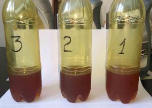

Всем доброго дня.
Так получилось, что у меня оказались три баклажки Mobil 1 0W-40.
1. Финский (куплен год назад в Ашане, выпуск осень 2014г.)
2.Американский (куплен на прошлой неделе в prime-trade.ru, выпуск февраль 2014г.)
3.Американский (куплен на прошлой неделе в amag.ru,выпуск май 2014г.)
У американских Mobil1 этикетки разные.
Вскрываем: Запах вроде одинаковый, финский Mobil1 немного светлее американского.
Заливаем в бутылочки и в морозилку на сутки.
Морозилка у меня сильно не морозит -21.
В общем, все масла остались текучими, цвет масла не изменился.
Фото прилагаю.
Изменено пользователем Ckol
  28.02.2016 в 10:01, VladimirR сказал:
Красота. Хвалитесь? )))
Да не.
Просто решил поделится результатами. Вдруг кому пригодится.
