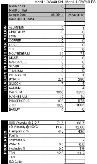

В Штатах масло подверглось некоторым изменениям. Новое название FS 0w-40; другая вязкость 12.9/71; HTHS 3.6
Что бы не тарахтел двигатель нужно 0W-20 или 0W-30 с мало ZDDP и кальция, органический молибден конечно улучшает на слух любое масло. Mobil1 0W-40 благодаря немного эстеров и молибдена (а возможно и алкилированных нафталинов не знаю) - не самое громкое масло, нормальное такое - середняк я бы сказал.
Что намеряли на BITOGe у нового масла на GTL - вязкость 12.6/68.7; TBN 11.2; молибден 71; бор 280
ВАЗ гранта, в картере 3л, доливал 0,5л
Проехал на таком масле 5000 км и около 300м/ч.
С каких пор оно пошло уже гтл? 15 год еще старое? А то намешал в негр эстеров в надеже получить 12,6 а оно уже 12.6... или это жмерикосское?
