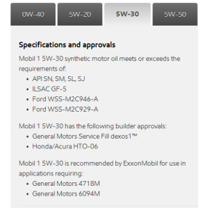

post-13808-0-64398400-1446520195_thumb.pngУ американского 5-30 уже пропал и допуск А1/В1. На канадском сайте есть. API CF тоже нет, что то подозрительно это.
Изменено пользователем homekrol
