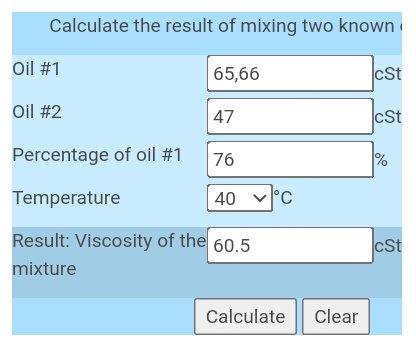

VV"351 с учётом вашей реакции пусть будет КВ100 = 9,5 сСт, а если хотите даже пусть 9,2. Как вам больше нравится)))

"КВ40 тоже будет гораздо выше, где-то в районе 60-61 (не ниже)".  у этого Мобила1 сам по себе свой столько имеет, с добавкой 1л 48 должно всяко ниже этих значений просесть, примерно тоже и по вязкости при +40С, да, ближе к 9,5.

Вы анализ видели? Какая там КВ40?

Каким образом Вы это выяснили? Очень интересно узнать методику)))

61-64 - таков диапазон, всё в погрешности, а вы решили по верхней границе плясать, это зря.
Методика простая и не точная, методом прикида и вычисления среднего арифметического, если хотите, можно и медианного значения. Мне это до доскональности не важно, на самом-то деле, я для себя знаю, что масло будет несколько разжижено, введен дополнительный депрессант из QSUD, текучесть Мобила1х1 5-30 по-любому на морозе улучшится. Я же где-то в тематиках говорил о своих желаниях такого зимнего микса - не хочется розбавкой серьёзно нивелировать свойства этого Мобила1х1, уменьшать существенно концентрацию содержания AN, тем самым ослабляя хорошие магнитящиеся свойства масла. Если бы я добавлял в него Мобил1 0-20, то можно было бы и 2л на замещение сделать, но меня вопрос цены в данном моменте сдерживает, не вижу мысла так раскошеливаться на 2л 0-20, это безтолково.

Вы о чём вообще? Какой диапазон? В анализе нет никакого диапазона. Есть точное значение КВ40=65,66 (при КВ100=11,26 в конкретной испытуемой канистре)

Напротив, это Вы зря торопитесь с выводами. На форуме много информации (этим он ценен) по этому маслу. Есть партии значительно "гуще".

Ясно! Познакомлю ка я Вас с калькулятором вязкости, которым форумчане пользуются уже лет десять)))
https://www.widman.biz/English/Calculators/Mixtures.html
Вот ваши ориентировочные результаты
Не благодарите)))

А где можно это увидеть паспорта на эти партии?
PS  Я как-то делал сравнение результатов на двух различных калькуляторах вязкости - расхождение заметное. А тем более масла сейчас пошли скорее всего не совсем классические.

Тут я ничего не могу сказать, что есть, тем и пользуюсь. В любом случае лучше, чем среднее арифметическое.
