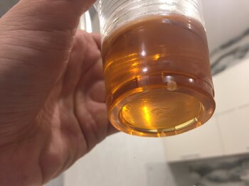

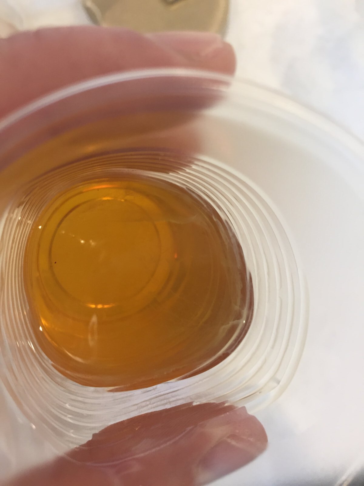

Здравствуйте. Подскажите, пожалуйста. Приобрел данное масло в автодоке, направление - дистрибьютор. Проверку по точкам прошло, по массе тоже (4л - 3605 г, 1л - 915 г)
Попробовал заморозить в морозилке в пластиковом стаканчике в завязанном пакете. Некая прозрачность осталась (не сравнить с мутной Petro-Canada), текучесть тоже вроде, те вполне норм.
Единственное показалось странным, что на поверхности какаие-то белесые разводы были.
Оставил стаканчик на лоджии (около 0), и заметил на дне какие-то "шарики"...
Что бы это могло быть? Это физика и связано с пластиковым стаканчиком (или вода как-то попала, раза 3 замораживал/размораживал)? Или с маслом что-то не так?
Шарики не вылавливал пока, не знаю какой они плотности
Изменено пользователем ivan44
Это сравнение прозрачности. Те вроде масло то нормальное
  18.02.2022 в 17:02, ivan44 сказал:
Что бы это могло быть? Это физика и связано с пластиковым стаканчиком (или вода как-то попала, несколько раз раза 3 замораживал/размораживал)? Или с маслом что-то не так?
Раскрыть
белесый налет, это влага(конденсат) на поверхности масла...
что за шарики без понятия.
Изменено пользователем Optovik
 ivan44 занесите в тепло, если шарик останется, достань его, посмотри на что похоже.
